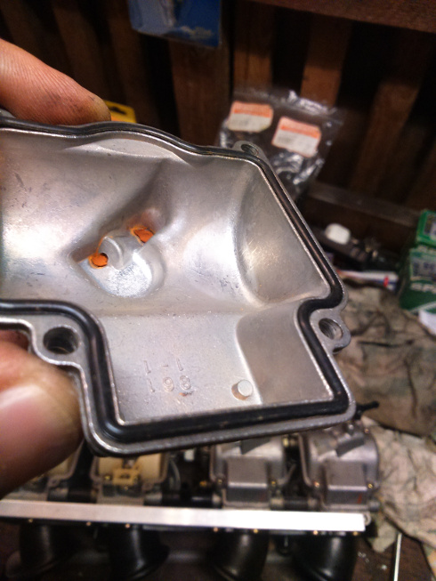

Was ich vergessen hatte zu erwähnen:
In den Vergasern war einiges an Rost. Das war beim ersten mal, im Winter, wo ich den Vergaser zerlegt hatte, nicht der Fall.
JediKnight
JediKnight
Re: Motor läuft nur mit Choke
Bist Du sicher, dass es Rost ist?
Für mich ist das zu orange, dass es Rost sein könnte, auch dieser Faden vom linken Fleck ist ungewöhnlich für Rost, das mit der Farbe kann auch an meinem Monitor liegen.
Ist aber auch egal, das hat in der Schwimmerkammer nix zu suchen. Durch ein intakten Benzinfilter kommt so was nicht durch. Letztendlich hast du ein Vergaserproblem. Der Vergaser muss auseinander gebaut werden und penibel gereinigt werden. Ich würde den Filter und die Leitung danach erneuern.

das im gaser ist doch lack oder? konsistenz? das zeug bröselt bei mir auch manchmal von stutzen ab, bleibt aber meist im filter hängen. ansonsten wird mit verbrannt ^^

nun... das schaut mir schon wie Rost aus (so schaut Rost aus wenn er in Flüssigkeit gelöst ist...)
Fragt sich nur wie er da hin kommt und wo er her kommt.
du hast ja erwähnt das du auch mal ohne Filter hast laufen lassen, kann also gut möglich sein dass der Schmodder aus'm Tank kommt
hast du mal die Filtersiebe im Tank kontrolliert?
wenn das Zeugs nun im Gaser steckt kann es dir durchaus die feinen Kanäle verstopfen
mal ganz ehrlich - du hattest im Nov. Tank und Luffi demontiert (welchen Grund gab es denn für diese Aktion?)
und seit dem besteht dein Problem und da wäre auch immer noch mein Ansatzpukt
wirklich alle Schläuche wieder an die Richtige Stelle zusammen gesteckt... insbesondere die ganzen Unterdruck-Schläuche...

Hab ja noch meine Großbaustelle "FZR" stehn, ist ein Schweizer Modell mit 60 PS in den Papieren.
Da vom Steuergerät eine Leitung schon auf Masse gelegt wurde hab ich gleich mal nachgesehen ob die Düsen (offene Leistung) dementsprechend gewechselt wurden.
Fand im Deckel der FZR Schwimmerkammer genau an der selben stelle Rost, im Tank der FZR ist zwar Rost aber für mich sah es so aus als stammt der Rost von der Ablaßschraube der Schwimmerkämmer (ansonsten war der Vergasser Blitzeblank)

Sei froh, egal woher der Rost kommt. Stell Dir vor, da wäre jetzt nix zu finden gewesen!
Wie schon gesagt: Schmutzquelle beseitigen und dann Alles fein sauber machen, Ventile, Vergaser richtig einstellen und dann... Hoffen!

Was da in den Vergasern zu finden war, war so superfeiner Roststaub mit Sprit vermengt.

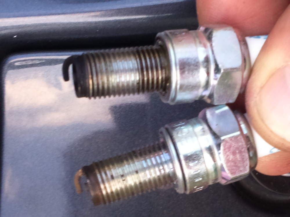

Aber das eigentliche Problem ist ja gefunden: Der Vergaser Nr. 3 läuft etwas über.
Anbei ein Bild der neuen Zündkerzen, nach nur 10 gefahrenen Kilometern.
Unten Zylinder Nr.2: OK. Oben Zylinder Nr.3: Schwarz und Nass.
Das Vergaser-Reparaturkit liegt schon bereit. Mache ich heute fertig und baue den Vergaser am Donnerstag wieder ein.

Hoffentlich verwechselst Du jetzt nicht Ursache und Wirkung. Der Vergaser ist Alu, also kein Rostkandidat! Die einzig einleuchtende Quelle für Rost bis dorthin ist der Tank. Da solltest Du vielleicht mal ansetzen, sonst kann's Dir passieren, dass es in einigen Wochen wieder mit Problemen losgeht!

das Vergaser-Reparatur-Kit hat's gebracht. Der 3. Vergaser läuft nicht mehr über. Leerlauf stabil, Motor läuft jetzt immer auf 4 Zylindern.
Und das, obwohl ich die Vergaser nicht noch mal synchronisiert habe. Kommt aber noch.

Dein Ventilspiel ist noch i. O. und macht sich so wenn aufm Prüfstand bemerkbar, subjektiv keine Chanche das zu bemerken.
Deine Kerzen waren braun, deine Gaser haste zerlegt. Dennoch würd ich nochmal beim Gemisch ansetzten. Je nachdem, wie/wo (Drehzahlbereiche) du vorm Kerzen gucken gefahren bist, da war die Verbrennung halt gut. Optimiert für die typischen Fahrbereiche (Drehzahl) ist ja genau richtig, heißt aber noch lange nicht, dass sie auch im Stand oder kalt (etc.) sauber läuft. Also den Optimierungsbereich ein bisschen zugunsten des Gesamtverahltens (tiefe Drehzahlen) verschieben.
Ich würde an der Leerlaufgemischschraube(LLGS) ansetzen. 5.000 U/min bekommt noch n stückweit von dieser mit, wird also noch nit größtenteils von den Hauptdüsen bedient. Nur Halbgasannahme deutet für mich auf absaufen hin. Dreh die LLGS mal 0,5 U rein und guck dir das
Verhalten an.

Zu deinem Leistungsloch:
Verhalten an.

vielen Dank für den Tipp!
In der Anleitung zur Vergaser-Instandsetzung wurde empfohlen, die LLGS auf 2,5 Umdrehungen zu stellen und dem bin ich gefolgt. Kawasaki sagt ja eher maximal 1,75. Und auf 1,75 Umdrehungen waren die Vergaser vorher auch eingestellt gewesen.
Das heißt, nächstes Wochenende werde ich die Schrauben wieder auf 1,75 Umdrehungen zurück drehen. Vielleicht sinkt der Spritverbrauch dann auch etwas, der mir immer noch etwas hoch scheint (bestes Ergebnis bisher 5,5 l/100km, sonst eher über 6 l/100km).
Allerdings könnte es auch daran liegen, dass Sprit verdampft. Vom Tankdeckel kommt relativ deutlicher Spritgeruch, obwohl keine Flüssigkeit austritt.
Ich finde übrigens nicht, dass bei 6000 U/min ein "Loch" ist Eher geht der Maschine ab 12.000 (oder 13.000, muss noch mal genau hingucken) etwas die Luft aus, obwohl keine Drossel im Ansaugtrakt drin ist und die Vergaserschieber, nach Modifikation der Vergaserdeckel, komplett aufgehen. Also (laut Kawasaki) volle 100 PS. Die Tage mal ne Höchstgeschwindigkeitsmessung mit GPS machen, hehe.
Insgesamt läuft sie im Moment ordentlich genug für den täglichen Gebrauch. Habe auf jeden Fall langsam Spaß an der ZZR. Aber ich bin Perfektionist.
Grüße
JediKnight
