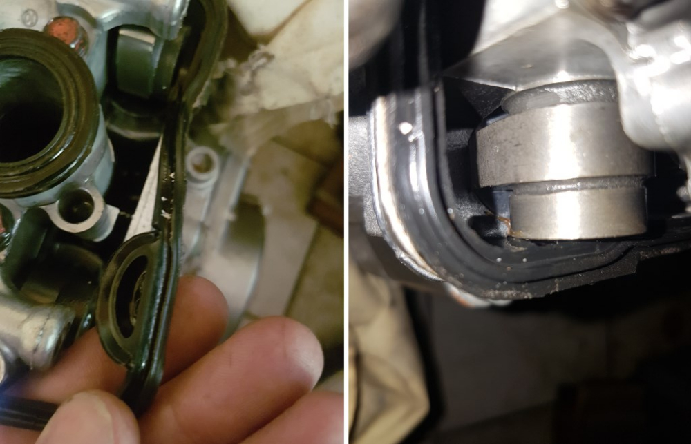

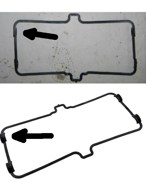

mmhh... sehr merkwürdig
lt. Kawa-Micro-Fichte gehört auf die D die Ventildeckeldichtung mit Teile-Nr. 11009-1853
diese wurde aber von Kawa irgendwann durch die Teile-Nr. 11009-1991 ersetzt
diese Ventildeckeldichtung Teile-Nr. 11009-1991 soll dann aber für alle ZZR600 von D1 bis E13 passend sein.
daher verstehe ich jetzt grade nicht warum die Dichtung einer "E" nicht auf deiner "D" passt...
wo ist denn da was zu lang/zu dick - stell doch mal Foto rein das man sich ein Bild machen kann.

Sicherlich ist die hier sichtbare D-Dichtung schon gesundgeschrumpft durch Alter und Motorhitze, dass da weniger Überstand an den Nocken ist lässt sich aber nicht bestreiten.
Die E-Dichtung drückt es da schlichtweg raus. Wundert mich, dass ich nicht mehr zu dem konkreten Problem gefunden hab im Forum.

mmmhh... ich hab mal in den 93er "E" Motor reingeschaut den ich hier rumstehen hab...
auch da geht die Nockenwelle zumindest auf der rechten Seite bis fast ans Gehäuse.
die Dichtung hat in dem bereich eine aüßere "Lippe" die aber nicht so ausgeprägt ausschaut wie auf deinem Bild.
was man aber auch sehr schön sieht - man muss den Halbmond richtig in den Sitz reindrücken so das sich die Lippe
an der Nockenwelle vorbei schiebt und sich dann diese Lippe um das Ende der Nockenwelle herum legt.
wo hast du die Dichtung her? ist das eine Original von Kawa oder eine aus dem Zubehör?
