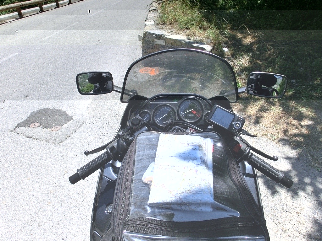

Also alle drei Punkte die Oppa angesprochen hat, werden sich schlecht erfüllen lassen denke ich. Habe schon die eine oder andere Idee hier selbst ausprobiert und war von keiner Richtig begeistert. Die Idee von Cheetah ist nicht schlecht, nur hat man einen vollen Tankrucksack kann man entweder das Navi nicht mehr ablesen oder man baut es höher dann sieht man die Instrumente nicht mehr Richtig, weiterhin wackelt und vibriert das Teil so, das man es nicht mehr Richtig ablesen kann.
Eine Montage am Kupplungshebel kann man auch vergessen weil das TomTom dazu zu groß ist, und beim einlenken ans Windschild schlägt
Ich habe mich für die Variante mit dem "Lochband" entschieden, wobei ich das Lochband durch einen Alubügel ersetzt habe. Die Ablesebarkeit der Instrumente bleibt dabei leider etwas auf der Strecke

Danke für die Bilder! Ziemlich krasse Art der Befestigung, siehst Du überhaupt noch was im Cockpit?
Und: Ist Dein Ram Mount abschließbar, oder was ist das für ein Schloss auf dem unteren Bild?

Re: Navimontage
Ja der Tacho ist ablesbar bis 160 Km/h, der Drehzahlmesser ab ungefähr 12000 umdrehungen
Die Neutralleuchte sieht man nicht, aber daür den Rest. Ja die Halterung ist abschließbar, sonst brauch man nur vier Muttern aufzumachen und kann den kompletten Bügel mitnehmen.

Ich lese immer von Skepsis, die Ablesbarkeit des Navis bei gleichzeitiger Montage des Tankrucksackes betreffend.
Ich (176cm) hatte bei Verwendung des "Quick-Lock Engage Sport", der Mithilfe eines Halteringes am Tankverschluss besfestigt ist, null Probleme.
Auch nicht, vei voller "Entfaltung" des TR.
Gruß. Cheetah
Gruß. Cheetah
- Beiträge: 9591
Re: Navimontage
Das muss halt jeder selbst ausprobieren, was bei der jeweiligen Ausstattung und den eigenen Körperproportionen möglich ist. Bei den von mir verwendeten Tankrucksäcken wird bei mittiger Anbringung entweder das Navi vom Tankrucksack oder der Tacho vom Navi verdeckt, zumindest teilweise. Lässt sich ja leicht ausprobieren: Tankrucksack drauf, in Fahrposition draufsetzen und schaun, wo's Navi am besten platziert ist.
