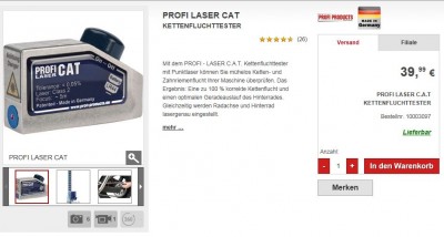

Re: Laser zum Kette / Rad fluchten
Ich habe auch einen hier. Aktuell gibt es den auch bei der Tante käuflich zu erwerben....

Youp, den habe ich auch und will das Teil nicht mehr missen.
