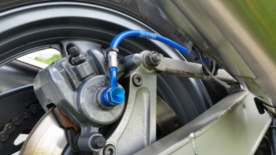

Genau so sieht's bei mir auch aus. Die originale Leitung 45cm, die gelieferte ~43cm. Auch wenn es "nur" ~2cm sind - die scheinen den Unterschied zu machen...Oppa hat geschrieben:Hatte genau das gleiche Problem hinten mit TRW-Lucas. Habe die alte Leitung eingespannt, ein Metermaß dazu und Foto gemacht. 3 Tage später war die korrekt dimensionierte Leitung da.
Habe Dir mal die Bilder beigefügt, wahrscheinliche stimmen die Maße ja bei Dir, dann kannst Du denen das zuschicken.
Norbert

Habe heute Vormittag bei Melvin angerufen... Ergebnis:
Bei Melvin sind 43cm hinterlegt für hintere Bremsleitung, habe bei mir aber auch 45cm gemessen (wie Oppa, gemessen jeweils Mitte-Mitte der Fitting-Augen). Habe sowohl die zu kurze als auch die originale Bremsleitung zu Melvin geschickt und soll umgehend Ersatz bekommen.
Die ABE gilt allerdings nur für die 43cm-Leitung, für eine 45cm-Leitung kommt dann mit Teilegutachten, dass via TÜV/DEKRA/etc. noch eingetragen werden muss.
Melvin möchte die Sache beobachten und bat um Zusendung der Zulassung. Bei der nächsten Produktpflege schaut man dann, ob es eine Änderung geben wird...
Kann es sein, das Kawasaki 2 verschiedene Längen bei den ZZRs verbaut hat - 43 & 45cm - Baujahr-abhängig?
Informierende Grüße
Norbert

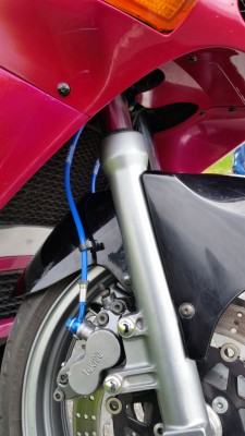

so, Umbau beendet, hatte Donnerstag letzter Woche passenden Ersatz von Melvin erhalten.
Zur Bearbeitungszeit bei Melvin: Montag zu kurze Leitung zurück geschickt, Donnerstag Ersatz zu Hause gehabt. Top!
Entgegen der telefonischen Aussage von Melvin, hat die neue, 45cm-hintere Stahlflexleitung doch eine ABE-Nummer (KBA 61161, siehe Foto 20150509_123350-klein.jpg, http://media.melvin.de/wsContent/pdf/AB ... T_KRAD.pdf" onclick="window.open(this.href);return false;")
Am Wochenende war Testfahrt, zusammen mit neuen, gebrauchten Bremssätteln vorn von Forenmitglied "korn21de" - alles bestens. Vielen Dank an dieser Stelle für den schnellen Versand und die gute Qualität der gebrauchten Bremssättel!

Habe es ohne Abbau der Kanzel hinbekommen. Dazu die 2 Schrauben demontieren, die den Verteiler am Rahmen befestigen, zuvor die Bremsleitungen von Handpumpe und den beiden Bremssätteln lösen und Bremsflüssigkeit ablassen. Dann den Verteiler samt der 3 Leitungen herausnehmen, die Bremsleitungen umbauen und alles wieder einfädeln. Die Befestigungsschrauben des Verteilers waren von oben rechts mit nach links eingeschlagenen Lenker gut erreichbar.Zauberer hat geschrieben:Ich würde sagen, ca 1,5 Stunden Arbeitslohn (denke, die Jungs werden die Kanzel demontieren müssen). Dazu noch neue Bremsflüssigkeit.Horace hat geschrieben: Meine Frage wäre, was müsste ich dafür ca. an Kosten einplanen, sprich Arbeitslohn der Werkstatt?
Norbert
