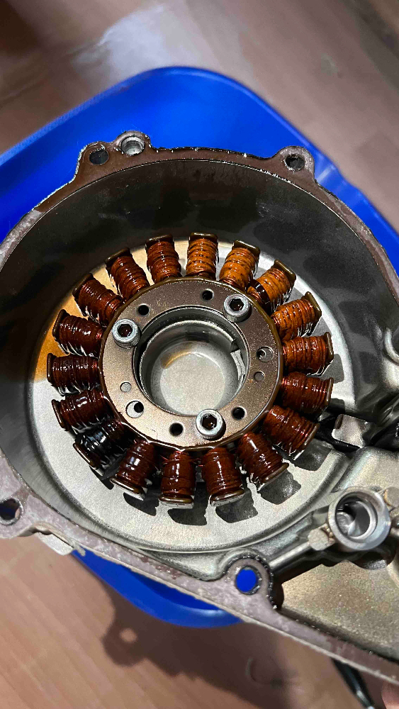

Re: Ladespannung - Was stimmt hier nicht
Nabend zusammen,
also nach Inspektion heute ist der Stator durch (ich pack noch 2 Fotos anbei).
Die gesamte Leitung von Stator bis schwarzen Stecker ist auch starr geworden durch die Thermik.

- Beiträge: 9285
Wenn wir nicht der Meinung wären, hätten wir dir Korn mit seinen Ersatzteilen nicht empfohlen oder hätte ich sonst an unseren Motorrädern gebrauchte Teile verbaut?mec.technician hat geschrieben: Frage in die Runde: Macht es Eurer Erfahrung nach generell Sinn, einen gebrauchten Regler zu verwenden?
Ich denke, damit ist deine Frage nach dem Sinn ausreichend beantwortet. Oder nicht?
Ein Stator hat keinen Verschleiß. Wird er im spezifizierten Bereich genutzt hält er immer. Ähnlich sieht es beim Regler aus. Wobei die verbauten Halbleiter schon einer gewissen Alterung unterliegen.
