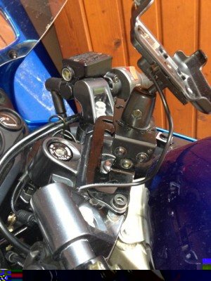

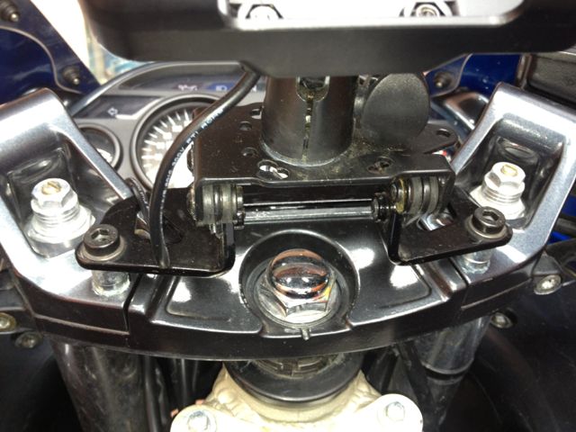

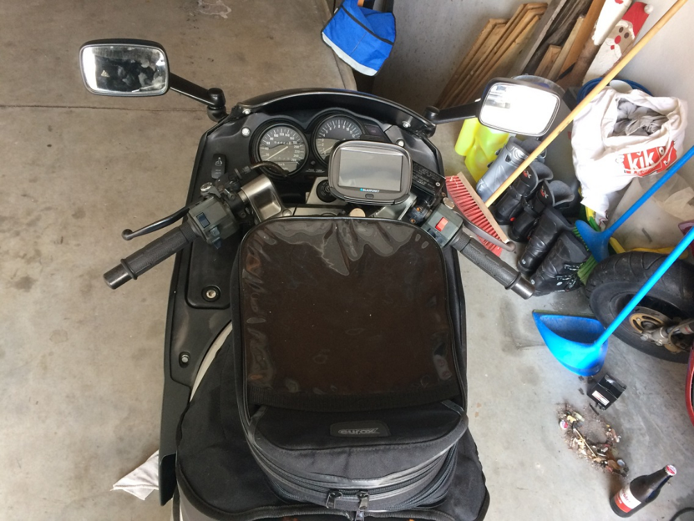

Also hier mal meine Lösung für die Navimontage :-)
2 weitere Bilder folgen noch

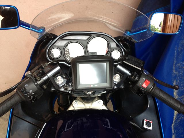

hier die restlichen 2 Bilder

Wo sind denn die Blechteile her? Gekauft oder selbst gemacht?

Hi,
also der Querbügel ist vom Kawahändler (Artikel 017BRU0026A) und kostet ca 40,- EUR, dafür passt er aber super genau.
Der rest ist Naiv-Zubehör (Pearl Tourmate)
Ich denke ist die sauberste Lösung für das Bike :-)

Beiträge: 9598
Re: Navimontage
solange Du in Fahrhaltung auf die Cockpitinstrumente sehen kannst und - sofern Du einen hast - das Navi auch noch mit 'nem dickem Tankrucksack siehst, ist das eine saubere Lösung. Geht bei mir nicht, wäre bei mir keine "saubere" Lösung! ;)

Hi,
ich sehe alle Instrumente und auch das Navi trotz Tankrucksack, denn das Navi ist sehr hoch angebracht. Zudem hab ich ja ein Headset im Helm was bei dem Navi gleich mitgeliefert wird :-)
Beiträge: 9598
Re: Navimontage
Vielleicht eine Frage der Körpergröße? Bei mir schwebt das Navi - wenn ich es so einbaue wie Du - entweder über dem Tankrucksack oder in der Sichtlinie zu den Cockpitinstrumenten.

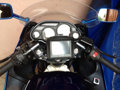

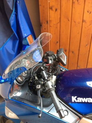

Re: Navimontage

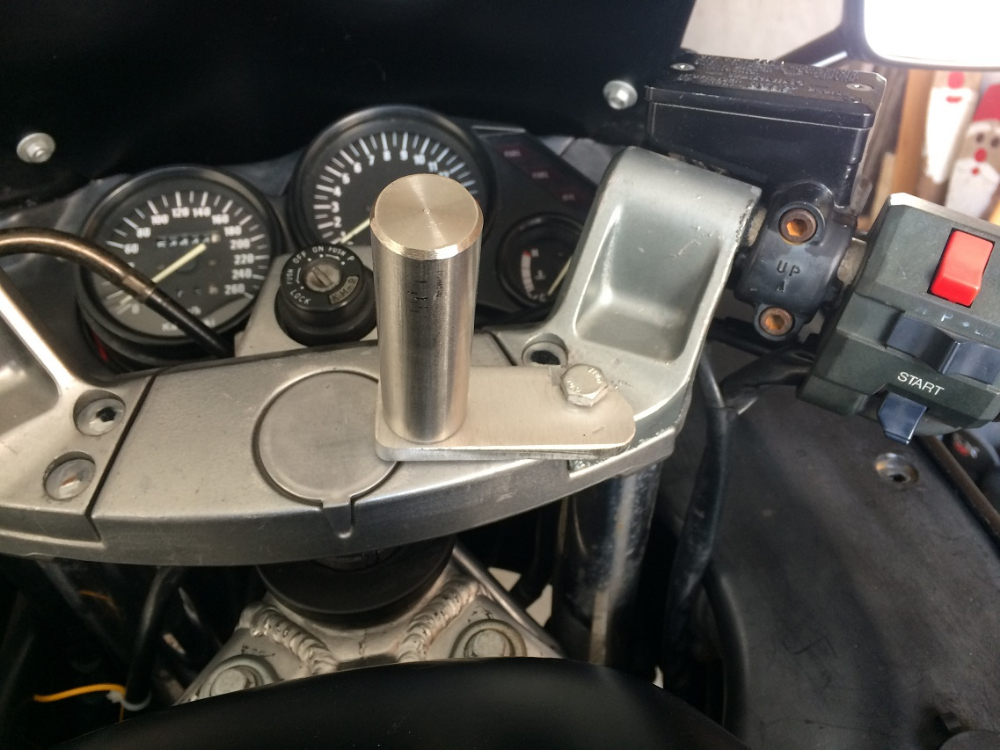

Ich bin ja auch noch eine Möglichkeit der Montage schuldig.
Ich habe das so gelöst:
Kurzes Stück Flachstahl welches von hinten etwas ausgefräst wurdedamit es auf die Halterung vom Kuplungshebel passt.
Zwei Löcher durch und etwas längere Schrauben genommen zum klemmen der Navi-Halterung und gleichzeitig der Halterung des Kupplungshebels.
Oben zwei Gewinde reingeschnitten um die Platte mit den Halter für das Navi anzuschrauben.
So ist dann die "normale" Sicht beim fahren
Um die Tankanzeige zu sehen muß man seinen Kopf ein wenig nach retchts bewegen
Auch mit vollem Tankrucksack hatte ich nie Probleme das Navi vernünftig zu sehen.
Da ich zum größten Teil nur bei schönem Wetter unterwegs bin, hatte ich auch keine Schwierigkeiten mit einem Auto Navi welches nicht Regengeschützt ist.
Bei Regen kahm es halt in den Tankrucksack.

Beiträge: 9598
Re: Navimontage
:-k na, so ganz schlau werd' ich aus Beschreibung und Bildern nicht. :-k Ansonsten fast identische Lage des Aufbaus wie bei mir. Kein Anschlag am Windschield, kein Anschlagen am Tankrucksack und im üblichen Fahrbetrieb volle Sicht auf die Instrumente!

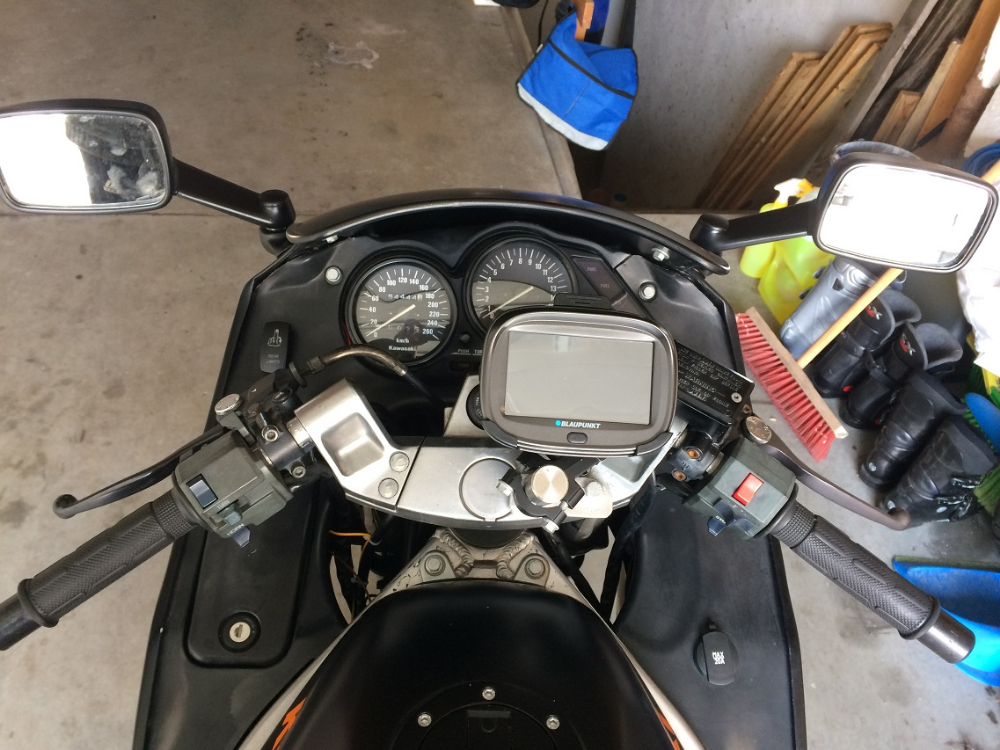

Re: Navimontage
Ich habe die Reihenfolge der ersten Bilder und der Beschreibung noch mal geändert.
Besser?
Beiträge: 9598
Re: Navimontage
ich glaube, es jetzt zu verstehen! ;) Denke, bei mir sitzt das Navi noch etwas höher, weil mein großer Tankruck auch extrem hoch baut, insbesondere mit geöffneter Dehnfalte. Dann muss man halt etwas Aufwand betreiben, um die Position zwischen Tankrucksack und Windshield so einzustellen, dass man an keiner Stelle bei Drehung des Lenkers aneckt.
Das Montageprinzip ist bei mir allerdings ähnlich, habe lediglich die Montageteile mit dem Navi geliefert bekommen und musste nicht selbst basteln. :D
Re: Navimontage
Viel höher ging nicht mehr, da beim Lenkereinschlag nur noch 5mm Platz zum Windshield waren.
Weiter nach rechts wollte ich auch nicht, wegen der Instumente.
Die Position war für mich schon ok, da ich ja auch nicht der kleinste :roll: bin.
Die Neigung konnte ich auch verstellen, sodaß ich immer, je nach Sonnenstand, den richtigen Blick darauf hatte.
Das Navi war auch immer schön im Windschatten des Windshield und somit konnte es auch bei leichtem Niesel dran bleiben, ohne Schaden zu nehmen.
Aber zeig doch mal deine Halterung her. Wenn man da nicht basteln muß ist es vielleicht eine Alternative für diejenigen, die die Möglichkeit zum basteln nicht haben.

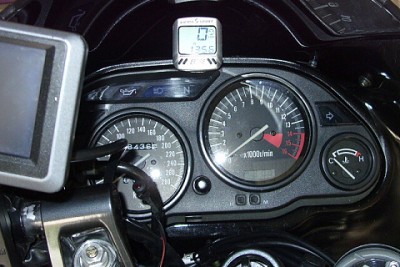

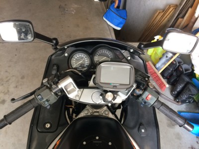

Ok, habe vor, morgen die Garage auf Vordermann zu bringen, dann werde ich mal den Tankrucksack aufpacken. Habe den Vorteil, dass mein Navi wasserdicht ist und sich somit nicht hinter die Verkleidung "ducken" muss. Dein Navi geht fast senkrecht nach oben, mein's beschreibt einen leichten Bogen nach oben/hinten, sozusagen über den Tankrucksack drüber. Trotzdem ist nicht gerade viel 'Luft' für Lageänderungen.
Aufgebaut ist das ganze mit dem "RAM-Mount"-System, bestehend aus Kugeladapter und Klemmen. War halt bei meinem Navi dabei. Evt. überlege ich mir über Winter, das Ganze auf dem Spiegelhalter des Kupplungshebels aufzubauen (M10-Feingewinde). Dann fällt der etwas globige Teil hinten an der Kupplungshebelklemmung weg. Hatte mir schon mal einen kleinen, feinen Halter für mein ehemalige eTrex-Navi dafür gebastelt, welches aber beim meinem Harzunfall 2011 "untergegangen" ist. Das war natürlich etwas leichter als das aktuelle, aber ich denke, dass der Kupplungshebel das aushält.
So, denn mal die Bilder:
1. Cockpitsicht bei Lenkernormalstellung in Fahrerhaltung/Kamera direkt vorm Auge...
2. Das Gleiche bei vollem Lenkeinschlag rechts...
3. Halteranbau...
4. sollte die Platzverhältnisse am Windschield bei Lenkeranschlag rechts zeigen, will aber nicht hochladen... :-k

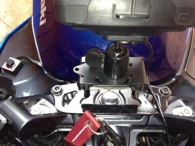

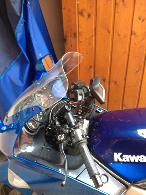

Moin Moin,
es ist zwar eine Weile her das hier was kam, aber es scheint mir der beste Thread zum Thema zu sein. Also: *Wedelt mit einem Schädel an einer Kette rum* Erhebe dich wieder du alter Faden!
Hier auch mal meine "As simple as possible" Navi-Lösung, mit dem Mobiltelefon:
1. Die M8 RAM-Aufnahme wie üblich. https://www.louis.de/artikel/kugelkopf- ... e/10001506" onclick="window.open(this.href);return false;
2. Der kurze RAM-Arm, auch quasi "wie üblich". https://www.louis.de/artikel/ram-mount- ... r=10001567" onclick="window.open(this.href);return false;
3. Eine für mein Handy passende Hülle MIT RAM-Kugel (Das ist wichtig, da es auch Hüllen gibt die mit KugelAUFNAHME kommen, die nutzen in diesem Setup nichts).
http://www.amazon.de/gp/product/B0117NQ ... ge_o02_s00" onclick="window.open(this.href);return false;
(Die kam von einem englischen Versender aus dessen US-Büro und trägt den Sticker eines DEUTSCHEN Herstellers... Ich guck nachher Zuhause noch mal nach einer besseren Bezugsquelle)
4. Zur Stromversorgung habe ich diese hier genommen:
https://www.louis.de/artikel/albrecht-d ... r=10006777" onclick="window.open(this.href);return false;
5. Kleinscheiss, d.h.: 4 richtig dicke Kabelbinder und ein 20cm kurzes Micro-USB-Kabel
Kostenpunkt des ganzen ohne Handy also ca. 100€ + ne halbe Stunde Zeit.
Montage: Schraube an der Gabelbrücke raus, Ram Mount drauf, neue Schraube rein.
Steckdose an die Gabelbrücke strapsen mit den Kabelbindern (man schraube die halbe Rohrlenkerhalterung ab, die dann verbleibende Platte lässt sich prima fest machen.)
Kabel zwischen Tank und Airbox (Ich links, über die Airbox und über den Benzinhahn) in Richtung Batterie/Sicherungskasten führen. Die Verkabelung dort ist noch nicht fertig, ich überleg noch wo ich's anschließe. Da die Dose aber verschlossen aus bleibt (irgendwie ist da eine Schaltung im Silikondeckel) bleibt sie vorerst zum experimentieren an der Batterie. Ich habe die Seitenverkleidungen um den Tank los geschraubt um rumbiegen zu können, das war auch eine gute Idee.
Wer es ganz sauber will geht natürlich unter die Airbox, bei mir aber erst im nächsten Winter.
Als Handy ist es bei mir ein Galaxy S4 (nicht wasserdicht), die Hülle wirkt aber sehr gut und wird das wohl dicht halten. In der Hülle ist auch noch etwas Platz für etwas größere Handys (oder Kleinere) und es sind Schaumstoffteile dabei um verschiedene Handys richtig zu zentrieren.
Man kann das Handy in der Hülle bedienen.
Zur Navigation verwende ich Sygic für Android in der Premiumversion mit Live-Services und "HUD" - Das ist auch auf dem Motorrad toll weil man dann nur sehr groß angezeigt bekommt in wieviel Metern die nächste Kurve kommt und in welche Richtung man soll. (Ich habe als "Aktion" für Europa+HUD+Dashcam 23€ bezahlt +10€/Jahr für Live-Services. Mehr sollte man nicht dafür ausgeben, Aktionen gibt es andauernd.)
Routen plane ich mit motoplaner und konvertiere sie mit ITNConverter zum Sygic-tauglichen ITF Format. Zeitaufwand halte ich für nicht zu hoch, konvertieren und aufs Handy schieben sind weniger als 10 Clicks und wenn man erst mal weiss wie dauert es <2 Minuten.
Evtl. muss man Routen nach dem ersten erstellen noch mal machen und verfeinern weil die Karten von Motoplaner und Sygic stellenweise abweichen.
Und zuletzt: Dazu hab ich ein Midland BT City am Helm zur Navi-Ansage, wie man das Handy UND Intercom zusammen bekommt steht hier:
http://www.amazon.de/gp/customer-review ... B0042ET9KC" onclick="window.open(this.href);return false;
- Für Momentan 75€/Headset aber mit Abstand die billigste Lösung die mir gefällt. -
Vorteil: Preis gut, im Sichtbereich (Sprachansagen nicht unbedingt notwendig), immer aktuelle Karten, keine baulichen Änderungen am Motorrad die nicht in n paar Minuten wieder zurückzurüsten wären. Kein Kabelgebamsel vom helm zum Navi/Rucksack/Sonstwohin. Mit der Doppel-USB-Dose KÖNNTE man aber unterwegs via Mini-USB-Kabel sogar das Headset beim fahren laden.
Das Intercom funktioniert bis ca. 80km/h gut genug für kurze Gespräche, sollen ja auch keine Podiumsdiskussion mit ausgetragen werden.
Nachteil: Die Steckdose sieht so wenig professionell aus und ist auch ein bisserl labberig, aber bombenfest.
Bilder zur Verkabelung folgen im Laufe der Saison, hier erst mal das Ergebnis (ohne Handy, das brauchte ich um die Fotos zu machen, aber demnächst kommen dann mit schönem Wetter noch mal Neue):
Kugel hinten rechts:
[album]588[/album]
Mit dem kurzen Arm
[album]589[/album]
Die Halterung - höher geht sie nicht, runterdrehen kann man sie noch, dann verdeckt sie den Zündschlüssel, mir gefällt es so am besten. + Steckdose "Simpel angestrapst".
[album]590[/album]
Und ja, da ist ne schäbige alte Tourenscheibe drauf, die ich noch irgendwann mit einer schwarzen etwas hübscheren ersetzen will...
Die alte Dame braucht noch eine ganze Menge Liebe und Zuwenddung bis sie so ist wie ich sie haben will, kommt alles nach und nach.
Ich freu mich über Kommentare

Hi zusammen,
ich wollt hier mal weitermachen.
Bis jetzt sind die Vorschläge für das TomTom oder das Garmin.
Ich hab ein Blaupunkt Motopilot.
Das Probem war das ich nirgends einen Platz am Lenker gefunden hab wo das Navi Platz gehabt hätte.
Also bischen nachgedacht und dabei kam dann folgendes raus:
Hier wurde ja schon der Vorschlag mit einer Befestigungsschraube vom Stummellenker gemacht.
Die fand ich gut und so hab ich mir eine Aluplatte zugesägt und die Form angepasst. Einen VA Bolzen gesägt und auf einer Seite ein M8 Gewinde gemacht. In die Aluplatte die Bohrung für den Bolzen auf der Unterseite angesenkt so das die Schraube nicht übersteht. Da die Platte nicht gerade aufliegt hab ich an der Befestigungsbohrung noch eine Schräge angefräst.
Ich find die Position optimal, sehe alle Instrumente, der Tankrucksack hat Platz und kann das Navi noch bedienen.
Soweit mal der Anbau, wenn ichs getestet hab unter Fahrbedienungen gibt´s hier noch den Praxistestbericht.

hm, man soll ja die Hand am Lenker lassen bei der Fahrt, aber wenn Du schnell mal was betätigen willst ohne anzuhalten, musst Du quer greifen, Gas los lassen und Hand weg vom Bremshebel ist nicht so der Brüller. Finde die Montage links am Kupplungsträger immer noch die Beste.
Da haste die linke Hand schnell dran, das Navi ist komplett aus dem Armaturenbereich raus und hoch genug über jedem noch so fetten Tankrucksack! (Siehe mein Beitrag vom 22.07.2011 weiter oben - Cockpitsicht bei Volleinschlag Lenker n. rechts! ).
EISI72
Beiträge: 46
Registriert: 12.02.2018, 20:10
Wohnort: Augsburg
Motorrad Typ: ZZR 600 D Bj. 91, 54000 km
Re: Navimontage
Beitrag von EISI72 »
Da geb ich dir schon recht.
Das Problem ist das bei dem Motopilot leider nur die Halterung für einen Rundlenker Durch. 25mm dabei ist und ich das nirgends befestigen kann.
Im Zubehörshop hab ich für das Motopilot leider keine andere Halterung gefunden.
Eventl. könnte man das an die andere Seite hinschrauben das es näher an der linken Hand ist.
Ich probiers mal aus. :)
