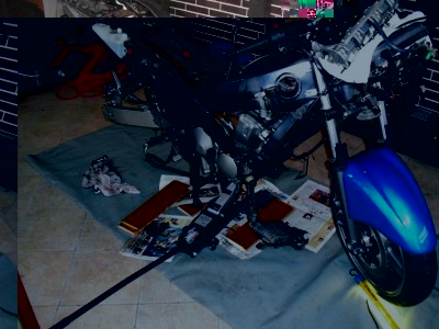

Und dort wird sie jetzt stehen, bis zur Fertigstellung. Ob mit Austauschmoter oder was auch immer mit ihr passieren wird.
Man wird sehen, was an dieser Diagnose des Verkäufers dran ist. Mein erster Schritt wird eine Kompressionsmessung sein.

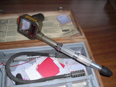

Die Kompressionsmession stand an.
Kompressionsmesser
Kompressionsmesser
Das übliche Gerödel runter: Tank, Airbox (danke an den Vorschrauber für die vergurkten RamAireinlässe) und Zündkerzen alle raus.

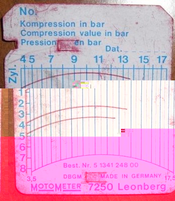

Zur Messung selber ist nicht viel zu sagen. Neue Karte einlegen, Kompressionsmessgerät in den 1. Zylinderschacht gedrückt, Gashahn ganz auf und Startknopf drücken für 3-4 Sekunden. Das Spielchen mit Zylinder 2 - 4 wiederholen.
Beim Zylinder 2 habe ich 2 Versuche gemacht. Das Ergebnis, wie schon bekannt. Zylinder 2 hörte sich schon anders, leichter an und zeigte keine Kompression.
Auswertung
Auswertung
Anmerkung: Zylinder 4 hab ich nur kurz gehalten, daher wäre der Wert bestimmt noch gestiegen.

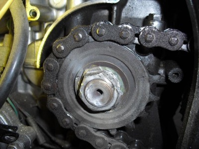

Tja, wie schon bei Kaja ... Gewalt der besonderen Art:
Ritzelmutter
Ritzelmutter
Danach war auch der Motor frei und die ZZR sehr ... naja übersichtlich in ihren Anbauteilen.

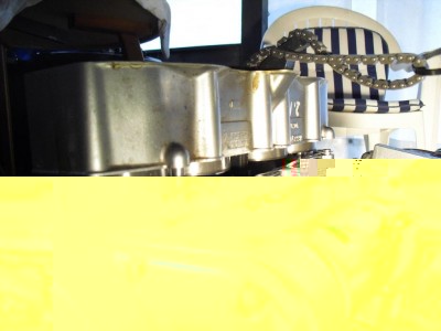

An einem frei stehenden Motor ist dann auch fix der Kopf abgenommen.
Kopf komplett
Kopf komplett
Deckel runter
Nockenwellenbrücken
Nockenwellen
Kettenspanner
und ein Sack voll Schrauben

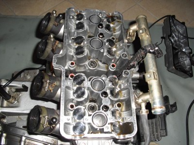

Noch eine ex. Ölleitung abschrauben, den Kettenspannerschleifer durchdrücken und ... der Kopf ist runter.
Man sollte jetzt die Ventilkappen (mit Shims) abnehmen, da sie beim Umdrehen des Kopfes rausfallen würden.

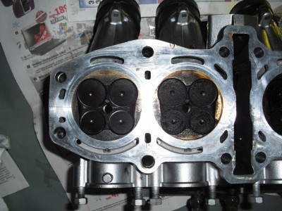

Die Ventile sehen gut aus. Am 2. Zylinder etwas Russ, aber alles dicht. Test mit Benzin : Sprit in den Einlasskanal gegossen und an den Ventilen kam nichts raus. Auch eine Lampe in den Ein- und Auslasskanal zeigte keinen Lichtschein an den Ventilen. Ergebnis: Ventile sind dicht und lassen sich auch normal drücken (also auch nichs verbogen).
1 + 2 Zylinder
1 + 2 Zylinder
Der Kolben selber von oben gesehen, völlig in Ordnung. Keine Macken, Risse oder Löcher.
Das Rätsel, wohin die Kompression entweicht, ist nicht zu sehen.

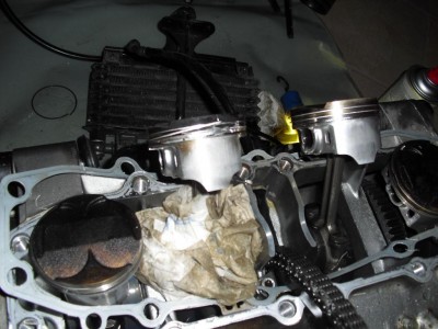

Es ist noch früh am Nachmittag, also weiter. Der Zylinderblock selber runter. Runter ist ja nicht so das Problem. Kurzer Schlag mit dem Hammer, schon ist er frei und locker, vorsichtig hochziehen und die Kolben fallen paarweise raus.
Und da liegt das Problem schon frei.
Kolben 2 + 3
Kolben 2 + 3

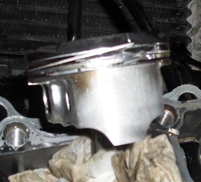

Kolben 2 defekt!
Kolben 2 defekt!
man sieht es auf dem Bild kaum. 2 Stege zwischen den Kolbenringen sind gebrochen, 1 Kolbenring auch noch dazu. Das Loch Richtung Kurbelgehäuse ist gefunden.
Somit wird es einen neuen Dichtungssatz und Kolben geben und der ganze Spaß kann wieder zusammengesetzt werden.

Dann werde ich mal den alten Kolben, inkl. Ringe und Bruchstücke auswiegen und dazu den Ersatzkolben. Mal gucken, ob das passt.
Ich möchte vermeinden, die anderen 3 Kolben auch noch zu entfernen um sie auszuwiegen.
Wird wohl schwierig sein, eine entsprechende Waage zu finden.

Bild.
Ich finds eher krass, dass die ganze Aktion auf der eigentlich nur überdachten Terrasse geschieht. ;)
