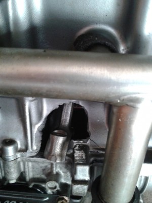

Vom Motor 4 gibt es jetzt auch ein Bild.
Loch Zylinder 2
Loch Zylinder 2
fettes Loch im Zylinder 2. Für mich sieht es so aus, als ob die beiden Schrauben vom Pleul verloren gegangen sind und sich dadurch das Pleul von der Kurbelwelle gelöst haben.
Was für ein Pfusch :evil:
Re: Motorschaden Motorschäden Ursache Häufigkeit Muster
Verfasst: 07.03.2013, 21:33
von R_zzR_S
Das sieht ja wirklich nach nicht richtig festgeschraubt aus!

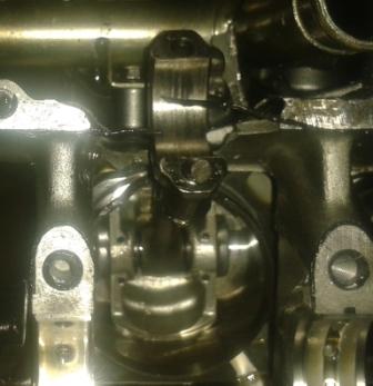

Gestern haben wir dann den defekten Motor komplett zerlegt - ein Dank an Leo77.
Wie schon vermutet, ein Produktionsfehler. Man sieht noch die abgerissene Schraube.
Blick von unten auf den Kolben ohne Kurbelwelle.
Pleul ab.jpg (17.74 KiB) 31581 mal betrachtet
Eine Mutter von einem Pleul hat sich wohl gelöst und die 2. Schraube ist abgerissen. Ergebnis: Das Pleul ging durch das Motorgehäuse.
Alle Teile haben sich unten in der Ölwanne gesammelt. Schraube, Muttern, Teile ....
Verfasst: 20.06.2013, 09:11
von Maddin_HH
Man könnte sich jetzt nochmal die Bruchfläche der Schraube genau anschauen und daraus evtl. Rückschlüsse auf Produktionsfehler oder Materialfehler ziehen.
Ebenso kann man erkennen, ob der Bruch plötzlich eingetreten ist oder schleichend war. Daraus lässt sich wiederum ableiten, ob es tatsächlich an der Schraube lag oder an anderer Stelle plötzlich größere Kräfte am Werk waren, sodass die Schraube plözlich riss.

Maddin_HH hat geschrieben:Man könnte sich jetzt nochmal die Bruchfläche der Schraube genau anschauen und daraus evtl. Rückschlüsse auf Produktionsfehler oder Materialfehler ziehen.
Maddin, das kann man sich doch schenken. Die eine Schraube ist rausgefallen (das Pleul ist mit 2 Schrauben an der Kurbelwelle befestigt), vermutlich weil die Mutter nicht richtig fest saß.
Das die 2. dann abreißt ist doch klar.
