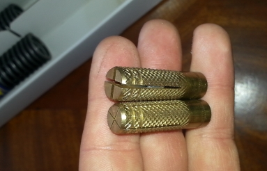

und außerdem gab es da 2 Teile in meinem Paket mit den Gabelfedern mit denen ich nichts anfangen kann, benötige ich die? und wenn ja - wofür? Siehe Bild

Teil mit dem ich nichts anfangen kann

Zu den 2 "Zubehörteilen". Würde sie als Messingdübel bezeichnen; für M6 oder M8 Gewindeschrauben.
Sehr hohe Zug und Ankerkräfte in einer Betonwand.
Haben also nichts mit Gabelfedern zu tun.

gut, das passt zu dem Holzdübel der auch noch im Paket gelegen war :roll:
und ich hab mir schon gedanken gemacht und mein Wissen über die Funktion einer Gabel in Frage gestellt :lol:
