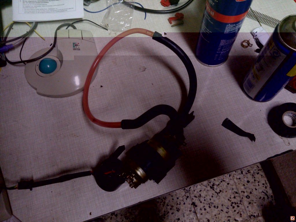

So was neues ich bekomm meine Benzinpumpe nicht ans laufen
Ich habe ein Versuchsaufbau gemacht und das ganze an 12v geklemmt. Es tut sich aber nix -.-

Kannst du das Bild bitte verkleinern. Danke
Der Aufbau sieht vor, den Ein- und Ausgang der Benzinleitungen an der Pumpe miteinander zu verbinden?

Es kommt auch ein Strom zum fließen wenn ich 12v anlegen ohne das sich was rührt.
Habe ganz kurz 24v angelegt und dann zuckte was einmal und pumpte auch

Sorry, funktioniert anscheint nicht perfekt mit der App.
Ich wollte die Pumpe im Kreis pumpen lassen und schauen ob alles gut ist.
Von der Technik her sollte sie ja erst bei Gegendruck abschalten.
Ist die ZZR Pumpe eine die mit Dauerstrom oder mit Impulsen arbeitet?

Zauberer hat geschrieben: Die Benzinpumpe läuft mit 12V und braucht einen Gegendruck, sonst tut sich nichts daran.
Gesehen?
Wo sollen denn an einem 12V Netz deine 24V Versuchsspannung her kommen?
Die Pumpe arbeitet mit Impulsen; was man auch deutlich am Klackern des Relais hört.

klar das da keine 24V sind. Da sich aber bei 12V garnichts regte habe ich die Spannung hoch gedreht.
Hab ein Video von unserer Pumpe gefunden. http://youtu.be/ntZ92QxfreI
Ich versuch jetzt mal mit meinem Pumpenrelais mein Versuchsaufbau zu erweitern. Glaube aber das es nichts bringen wird, da bei meinen händischen Impulsen sich schon nichts rührte.

Wo kommt denn der Gegendruck her, wenn du Luft im Kreis pumpen willst? :roll:

Sie läuft wieder :)
Es war ein Doppelfehler, der Bolzen der den Gegendruck auf die Schaltmechanik überträgt war schwergängig und der Schaltkontakt war smodderig.
Waffen Öl und Kontakt 60 taten Abhilfe ^^
Zum testen muss auch nicht unbedingt ein Gegendruck herrschen, wenn alles top i.O. ist schafft sie das auch ohne. :)
