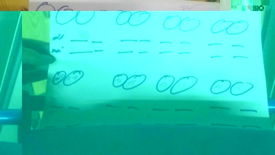

[attachment=-1]uploadfromtaptalk1393686747647.jpg[/attachment]hier mal besser gemessen. Also wenn es nicht all zu schlimm wäre bis zur nächsten Saison (ca 3-5000km) zu warten, würde ich es wahrscheinlich doch lieber dann in einer Werkstatt machen lassen.....
