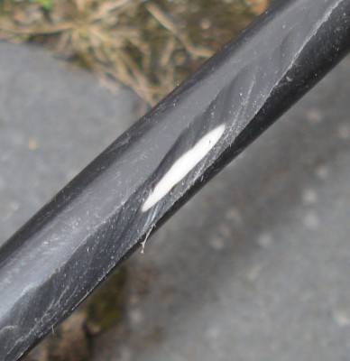

Ich hatte da so'n Malheut beim Lösen eines Knotens in meinem Verlängerungskabel und jetzt ist an einer Stelle die äußere, schwarze Gummiummantelung weggeschliffen. Die innere, weiße Ummantelung der Adern ist noch intakt.
Auf dem angehängten Bild seht ihr die Stelle.
Womit kann ich das am besten umwickeln, damit keine Feuchtigkeit eindringt, wenn das Kabel bei Regen draußen liegt (was hin und wieder vorkommt) ? Gibt es ein bestimmtes selbstklebendes Isolationsband oder sowas?

Es gibt bei Würth ein sogenantes "selbstverschweißendes Isolierband" das wäre recht gut dafür.
Besser wäre wenn du einen Schrumpfschlauch darüber schiebst und zwar den mit dem Kleber innen. Das quillt dann beim schrumpfen aus dem Schlauch an den Enden und ist 100% gegen feuchtigkeit.

Super, nach dem Schrumpfschlauch schaue ich mal. Probleme könnte höchstens werden einen so großen zu bekommen, den ich über den Stecker geschoben bekomme und der dann so klein wird, dass er sich um das Kabel legt, oder?
Würth fällt aus. Ich habe ja kein Gewerbe oder so und deswegen kann ich da nichts kaufen...
Re: Verlängerungskabel isolieren / vor Feuchtigkeit schützen
Bekommst du den Stecker nicht ab? Ansonsten wird das mit dem Schrumpfschlauch nicht gehen. So weit schrumpft keiner.

Machn ordentliches Klebeband rum und gut. Wenns dann nach 2 Jahren wieder durchscheuert, altes Klebeband runter, wieder nen Fetzen drauf. Die innere Isolierung ist ja noch intakt, also kein Problem.

Aber ordentliches Klebeband hält bei Regen meiner Erfahrung nach nicht lange. Um erneutes Durchscheuern mache ich mir keine Sorgen. Ich will nur nicht, dass Feuchtigkeit zwischen äußerer und innerer Ummantelung eindringt.
Hab eben selbstverschweißendes Isolierband bei Conrad in der Hand gehabt. Das wirkte wie ein Gewebeband. Das wäre dann ja nicht wasserdicht. Muss das so?

Sag mal, was hat das Kabel denn gekostet? Jetzt bist Du zu Conrad gefahren, hast Klebeband begutachtet, überlegst Dir, mit welchem Trick Du das in den Griff kriegst aber alles nichts Richtiges. Derweilen hätte ich ein neues Kabel gehabt oder die Stelle kurzerhand durchgechnitten und jeweils das fehlende Steckerteil ordentlich angebracht. Letzteres hat sogar den Vorteil, dass man flexibler ist.

Plasti Dip!
Auch schon selbst oft in dem Bereich eingesetzt:
http://www.plastidip.de.com/produkte/pl ... isolation/" onclick="window.open(this.href);return false;

Oppa hat geschrieben:Sag mal, was hat das Kabel denn gekostet? Jetzt bist Du zu Conrad gefahren, hast Klebeband begutachtet, überlegst Dir, mit welchem Trick Du das in den Griff kriegst aber alles nichts Richtiges. Derweilen hätte ich ein neues Kabel gehabt oder die Stelle kurzerhand durchgechnitten und jeweils das fehlende Steckerteil ordentlich angebracht. Letzteres hat sogar den Vorteil, dass man flexibler ist.
Das Kabel war relativ teuer (genau weiß ich es nicht mehr), weil es an einer 50m Kabeltrommel von HEDI hängt. Bei Conrad war ich eh...

zwille hat geschrieben: Das Kabel war relativ teuer (genau weiß ich es nicht mehr), weil es an einer 50m Kabeltrommel von HEDI hängt. Bei Conrad war ich eh...
und die defekte Stelle ist wahrscheinlich auch recht mittig.
Wenn nicht, kann man auch locker auf ein paar Meter verzichten und einen neuen Stecker (der Originale wird wohl nicht zum Aufschrauben sein) anbauen.

Das Problem hatte wohl jeder schon einmal. Einfach Isolierband stramm drumwickeln.

Ich hab PlastiDip Flüssigisolation genommen, wie duke2906 empfohlen hat. Das Zeug ist der Hammer! Einfach das Kabel eingetaucht, trocknen lassen, fertig. Wirklich zu empfehlen. Allerdings würde ich es beim nächsten mal mit dem Pinsel auftragen.

:lol: das gewebe,
was du beim selbst verschweißenden klebeband gesehen hast,
ist nicht das klebeband.
du hälst das gesamte an die def stelle, dehnst es etwas , dabei löst sich das gummiartige band vom gewebeträger
das gewebe verhindert auch das ausdehnen vorm anbringen...
schwer zu beschreiben hier.
richtig angewendet ist es genauso schwer zu entfernen wie auspuffbandage am auspuff(auto) :badgrin:

Ich als Elektroniker müsste es zwar richtig machen (z.B. Schrumpfschlauch) aber bei sowas würd ich stramm Isolierband drüber ziehen und gut ist. Feuchtigkeit kann an der Stelle nicht ans Kupfer gelangen, ist ja noch die Einzeladerisolierung vorhanden.

zwille hat geschrieben:Aber ordentliches Klebeband hält bei Regen meiner Erfahrung nach nicht lange. Um erneutes Durchscheuern mache ich mir keine Sorgen. Ich will nur nicht, dass Feuchtigkeit zwischen äußerer und innerer Ummantelung eindringt.
Nimm Fahradflickzeug und Klebe nen Flicken drum!
Vulkansiert und dichtet gegen Wasser!
