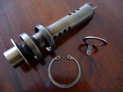

So sah der bei mir aus
Also ich weis nur das du ne Abnahme brauchst wenn du nen anderen DB Eater einbaust.
Wenn du das Bild oben sehen kannst.. So sah meiner aus.
Und diese Anlage hab ich dran:

Habe gerade mal so geschaut!
Wegen deinem Top den du da hast.
Der ist für die Zette zugelassen.
So wie ich das sehe ist der Typ werksmäßig mit DB ausgerüstet.
Müsste so eine Art Innenrohr sein das im Endrohr deiner Anlage ausläuft!
Wäre blöd wenns da nix gäbe..
Schau den mal an:
