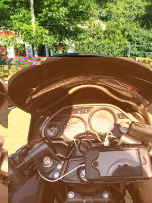

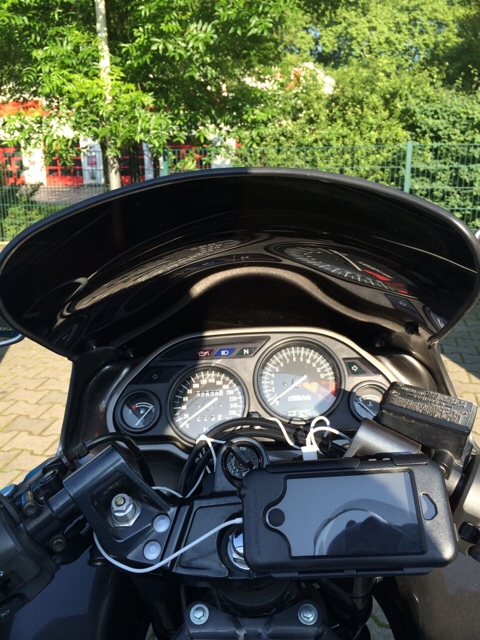

An der GS500 E meiner Frau habe ich das in den letzten Wochen selber gebaut (ebenfalls mit den Ram Mount Haltern).
Hier den Link zu meiner Seite, wo Du Dir die Sache mal angucken kannst:
http://www.aeggers.de/index.php/motorra ... ki-gs-500e
[album]444[/album][album]443[/album][album]442[/album][album]441[/album][album]440[/album]
An der ZZR habe ich das noch nicht fertig, werde es aber ähnlich machen.
Die Halteschale für das Galaxy S2 habe ich selber gebaut.
Dieses ist mit Federkugeln versetzt, so dass das Smartphone federnd gelagert in der Schale sitzt.
Ich bin bereits ca. 1000 km mit der Halterung gefahren und ich muss sagen, dass diese Lösung SUPER funktioniert!
Selbst bei höheren Geschwindigkeiten (130 km/h +) kann man die Navigation (in meinem Fall Navigon) perfekt ablesen!

Ich habe auch die Lösung mit dem Kugelkopf, der eine der 4 Schrauben am Lenker ersetzt. Das Ganze war in 2 Min montiert.
