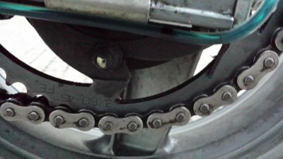

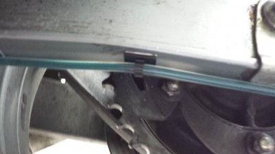

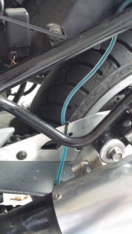

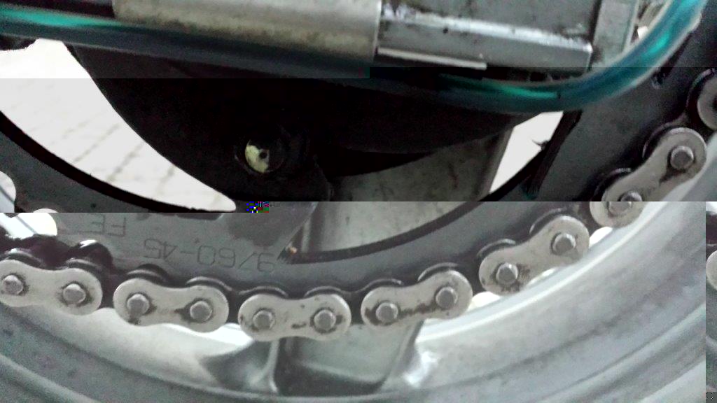

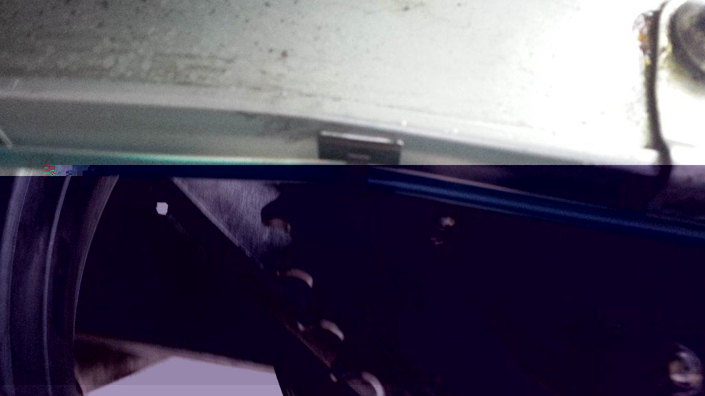

Ich habe mir vor einiger Zeit auch einen Scottoiler angeschaft und verbaut.....Ich habe an meiner D das Problem gehabt das ich eine 4 in 1 Auspuffanlage verbaut habe.Problem die einfachste Methode unten an der Schwinge alles mit Kabelbinder zu befestigen sah einfach mal mega scheisse aus. Habe es nun so gelöst das ich mir die Kuststoffführungen besort habe ( original Scottoiler Zubehör ) . Habe 3 Stück verbaut dazu ein Alurohr aussen 8mm innen 6mm. Das Rohr in die 3 Führungen geschoben und wiederrum den Scotiolerschauch in das Rohr. Befestigt sind die 3 Führungen mit Doppelseitigem Klebeband von Tesa nennt sich "Outdoor" soll keine Werbung sein aber damit hält dies super fest.Das Ende ist mit einer Drahteinlage und Schrumpfschläuchen dicht und arretiert worden.Hier noch das ein oder andere Bild.
Den Sottoiler an sich habe ich an einem kleinen Alublech unter der Sitzbank befestigt
Das sind die aus dem Scottoiler Zubehör passenden Führungen kostenpunkt ca 50 Cent / Stück
