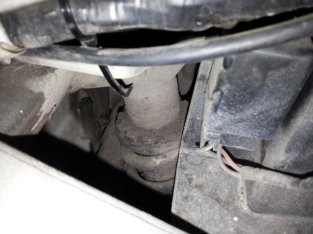

Habe ein Problem mit dem Federbein von meiner kleinen . Mit meiner Frau haben ist eine Last von 150 kg veranschlagt .
Es schlägt bei Soziusbetrieb durch, tut ein wenig weh mit der Zeit. Sowie es aussieht hat das Federbein schon die grösste Federspannung erreicht, wie Ihr auf dem Foto sehen könnt. Jetzt zu meiner Frage . Kann ich von einer grösseren ZZR das Federbein nehmen ? Oder habt Ihr eine Idee wie man es ändern kann. Oder hat einer von euch ein verbessertes Federbein für günstig Geld ? Gruss

Das Federbein einer ZZR1100 passt nicht rein; ist zu lang.
Günstig ein passendes Federbein für die ZZR 600 aus dem Zubehör zu finden, ist aussichtslos. ;)

Wieviel hat dein Federbein denn gelaufen?
Ich hab noch eins rumliegen mit etwa 50tkm... Würde ich gegen Versandkosten abgeben

Meene kleene hat 51000 km uffen Tacho .
Ich glaub da ist es auch nicht besser. Gibt es andere Federn zum einbauen ?
Mantis wäre ein guter Zug . Schreib mich einfach per Pn an .

@stingray: für das geld bekommste schon fast ein wilbers.
@secretman: hört sich an als ob es wirklich fertig ist dein federbein. Ich konnte dank meiner 45mm hh mit meinem alten federbein noch 2 Saisons fahren. Aber die Performance in den kurven ist nicht die beste denn fertig ist nunmal fertig.
Wenn du es noch kostengünstiger haben willst: Sozius fussrasten abmontieren [WINKING FACE]
