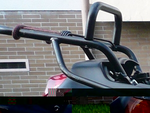

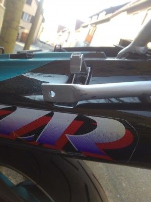

Also, ich kann die beruhigen oder auch das Gegenteil davon, die Interpretation steht Dir frei!
Ich besaß/besitze die Modelle '94, '97 und '05 und besitze immer noch den (so es Deine Bilder erkennen lassen) gleichen "Gepäckträger" wie Du (m. W. "Five Stars"), allerdings mit Haltebügel da, wo Du die Inbus-Senkkopfschrauben drinne hast,
und den hatte ich durchgehend an allen Modellen dran, musste aber nach einem Unfall auch schon mal mächtig dran biegen!
PS:
Wieso das denn, die sind beide absolut seitengleich! Und die Gepäckhaken haben Senkkopf-Löcher, weshalb ich die Hinteren nicht drin habe, die Distanzhülzen gehen direkt auf die Gummies, die in den Verkleidungslöchern stecken.

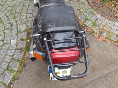

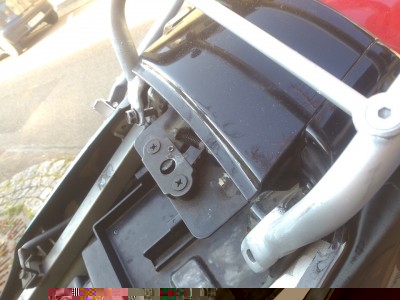

So hat es nachdem Unfall ausgesehen.
ZZR 600 E BJ:95 68,5TKM
Re: Unterschiede beim E Model
Die Perspektive ist vielleicht bisschen unglücklich, da es so auf jeden Fall verzogen aussieht.
Und man sieht in dem Bild auch die Hülsen die verwendet werden müssen.
Wenn das Teil sich doch so sehr verzogen hat würde ich erst mal grob die beiden Schrauben festmachen die an Stelle des Sozius-Haltegriffes befestigt werden. Das sollte gehen, sind ja nur zwei Schrauben. Eine einsetzen und 3-4 Gewindegänge einschrauben und dann den Halter soweit zurechtbiegen dass man die zweite Schraube ansetzen kann... Nach dem Festziehen kann man dann die beiden Ausleger zurechtbiegen sodass es passt.
Sollte der Gepäckträger verzogen sein ist es sowieso sehr schwer den wieder 100% korrekt zurecht zu biegen, sodass er wohl unter Spannung montiert werden muss...

Das Bild von der alten Maschine ist noch aus dem letzten Jahr, dass war kurz nach dem Unfall. Die Farbe hat der Träger auch nur gewechselt, weil eine Seite abgebrochen war und ich die geschweißt habe.
Danach habe ich ihn mit Zinkspray behandelt um Rost vorzubeugen.
Wegen den Bildern, Sorry. Es ist recht schwer zu halten und mit meinem Handy die Bilder zu machen.
Ich gelobe Besserung, sobald ich daheim bin werde ich Nich mal versuchen bbessere Bilder zu liefern.
