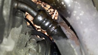

Gestern habe ich bemerkt dass mein Baby Öl verliert.
Hab dann die Verkleidung abgeschraubt und alles mit Bremsen Reiniger gereinigt.
Da hab ich dann gesehen, dass die linke Ölleitung zum Ölkühler undicht ist.
Was kostet mich der Spaß in der Werkstatt?

Hallo und danke,
der Kühler ist es nicht.
Hab mal ein Bild gemacht…..
Es kommt direkt an dem Metallstück am Schlauch raus, ka wie man das nennt.

es sieht so aus als wäre es nur die Leitung die undicht geworden ist. Habe mal im Teilekatalog geguckt: kostet 93,80€ :shock:

ausgehend von dem Bild ein Post höher würde ich sagen:
- das linke Ende hat als Dichtung Alu Ringe, kriegst du ausser bei Moped Händlern auch bei freien Werkstätten für Autos
- und rechts wirds wohl Papier sein, ich habe 1 m2 davon für 7 € gekauft (KFZ Grosshandel)
