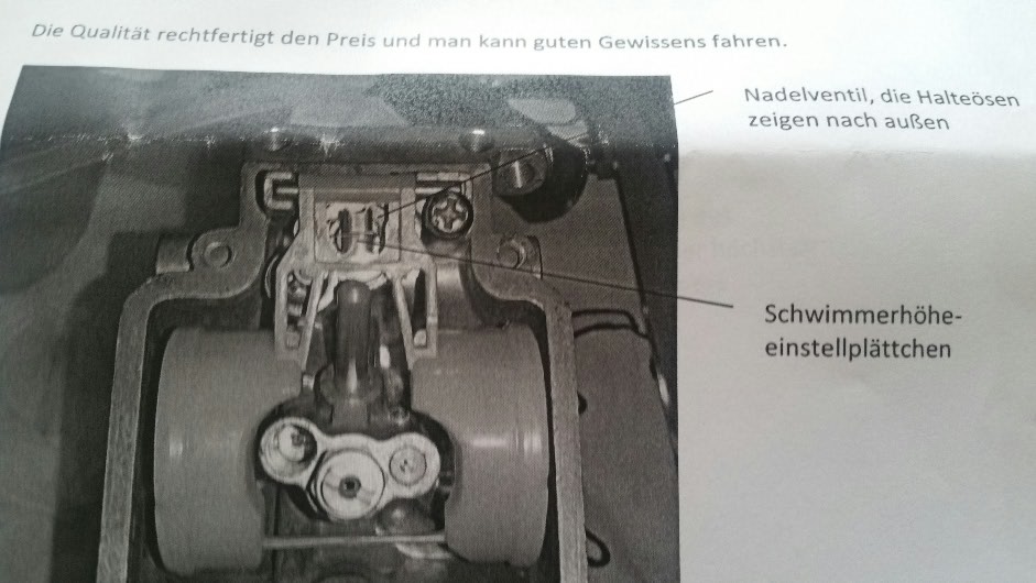

Habe hier im Forum gelesen dass das evtl. an den Schwimmerstand liegen soll. Ich hoffe ein nicht zu blöde Fragen wie stelle ich den Schwimmerstand ein? Der Schwimmer wird nur an den Metallstäbchen fixiert und dann die Nadel eingehängt , muß da die Aufnahme verbogen werden oder wie läuft das ??

Re: Bedüsung der Vergaser bei offenen Luftfilter!
Klaue mal ein Bild aus einem Nachbarthread:
ganz genau so läuft das. Verbiegen.Fränkie hat geschrieben: .. wie stelle ich den Schwimmerstand ein? Der Schwimmer wird nur an den Metallstäbchen fixiert und dann die Nadel eingehängt , muß da die Aufnahme verbogen werden oder wie läuft das ??
