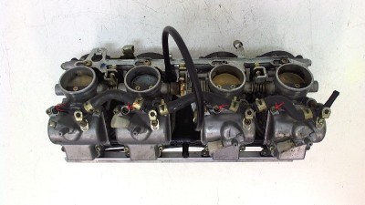

Heute habe ich unter Anleitung vom Zauberer ( vielen Dank nochmal dafür) die Düsen und die Düsenstöcke, sowie die Schwimmerkammern gereinigt.
Danach alles wieder zusammen gebaut und es funst nicht.

Re: Motor stirbt ab und startet nicht mehr
Wie Zauberer schon mal geschrieben hatte liegt es wohl am Vergaser.
Bau raus das Teil und blase jede Düse mit Bremsenreiniger durch und danach mit Druckluft.
Überprüfe die Schwimmerkammerventile und die Siebe darunter.
Wenn das auch alles nichts hilft, dann muß man mal weiterschauen!

Matrix hat geschrieben:Wie Zauberer schon mal geschrieben hatte liegt es wohl am Vergaser.
@Matrix,
die Düsen und die Düsenstöcke hab ich schon gereinigt.
Bleiben nur noch die Siebe übrig.

So und aus purem Aktionismus heraus habe ich beide Zündspulen und die Zündkabel von Zylinder 2 und 3 noch mal getauscht,
sowie den Vergaser nochmal zerlegt und mir die Düsen und Schwimmer angeschaut.
Siehe da sie dreht sauber hoch ohne das sie abstirbt, die Probefahrt steht jetzt noch aus, da es gerade ein bissl Tröpfelt.
Aber sobald das vorbei ist werde ich mal Probefahren und dann Berichterstatten.
