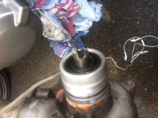

Guten Morgen (wie man es nimmt),
Zu meinen Problem , beim Kauf meinte der VK das der Ventilator von der Kühlung nicht geht und er es rep. heißt Maschine hat Problem mit dem Kühlkreislauf, bei der Abholung meintze ber alles "ok" .
Leider ist nichts ok, Maschine wurde heiß und ich dachte das Thermostat ist defekt, als ich es tauschen wollte hat es sich zu meiner Verwunderung in Luft aufgelöst :-k , also rief ich den VK an und er schiekte mir es zu, meine Vermutung lag jetzt auf der Wapu und ich hatte Recht, die Wapu ist fest.
Heut Morgen hab ich sie dann ausgebaut und :occasion13 :occasion15 , Pumpenwelle verbogen (siehe Foto) kann man da was retten :doubt: weill das ist keine ölpumpe und keine Wapu mehrere km mitgelaufen.

Der Motor ist hinüber.
Schau dir die Risse im obergehäuse an.
Da ist nichts mehr zu retten, zumal der Motor heißgelaufen ist.
In deinem Fall heisst es Motor austauschen.
Sorry hätte dir gerne bessere Nachricht gegeben.
Ich würde die Maschine zu deinem VK bringen.
Gruß: Driver

Driver hat geschrieben:Der Motor ist hinüber.
ich denke, das ist kein Riss. Sieht aus wie ein Fader von Dichtungsmasse.

ist ein gutes Argument da sollte Kerberos sich noch mal zu äußern ob Riss oder Dichtungsmasse. Nur wenn das Dichtungsmasse ist wie kommt die da hin ?
Und wie wurde das geprüft ob die welle krumm ist, nur augenscheinlich ?? Dreht die Welle noch ?
Re: Pumpenwelle verbogen
Sieht nicht wie Dichtmasse aus, sondern eher wie eine richtige Bruchstelle.
Versucht mal gedanklich den Kreis der Bohrung zu schließen - passt nicht! Die Bruchstücke sind zueinander versetzt und das Loch ist eher ein Langloch!

Scaz0r hat geschrieben:Sieht nicht wie Dichtmasse aus, sondern eher wie eine richtige Bruchstelle.
Bin der selben Meinung !

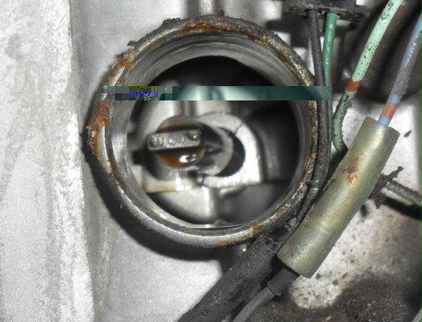

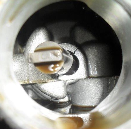

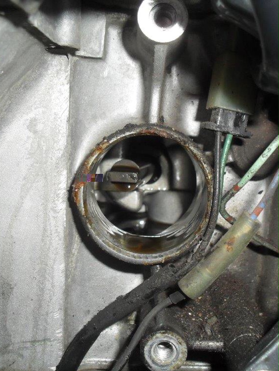

das Foto ist gerade (senkrecht) aufgenommen, die Welle drehte sich wohl weiter nachdem ein Stift abgebrochen ist und hat sich und die Wapu verbogen und dabei das Gehäuse beschädigt.Das muss so ein krach gemacht haben das das nicht unbemerkt passiert ist :doubt: ÖLpumpe ist auch fest die welle bekommst auch nicht mehr rausgezogen ,auf den folgenden Fotos sieht man mehr.
Ist ein Langloch jetzt und gerissen 1 uhr und 7 uhr.
VK will sie morgen zurücknehmen, bin ik mal gespannt.
