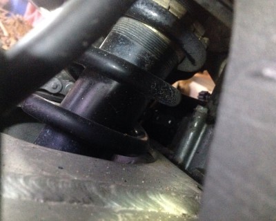

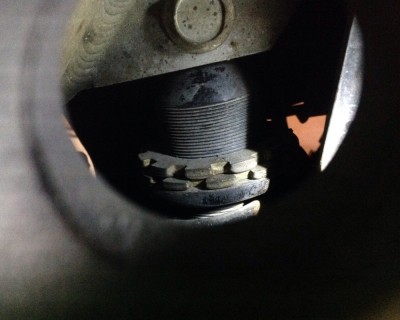

Diese berechtigten Fragen werde ich gerne versuchen zu beantworten :
Eine Tieferlegung ist nicht verbaut.
Ein Bild des Federbeines von unten :
Fderbein von unten
Fderbein von unten
Ein Bild des Federbeines von oben :
Federbein von oben
Federbein von oben
Ich habe die Abstände der hinteren Achse zu einem bestimmten Punkt an der Heckverkleidung gemessen :
Unbelastetes Heck : 422mm
Belastetes Heck : 393mm
Belastet Heck mit Fahrer(jedoch ohne Schutzgerödel) : 366mm
Das Rädchen der Zugstufe unten am Federbein steht auf 1.

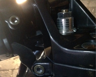

Nun zum Vorderrad :
Hier ein Bild der Federvorspannung :
Federvorspannung vorne
Von komplett geschlossen (ganz nach rechts gedreht) ausgehend bin ich jetzt beim ersten Klick der Zugstufe, lt. meinem Höndler sollte man die Zugstufe bei der ZZR600 sogar komplett schließen.
Wenn ich das richtig überfliege haben meine Fahrwerkseinstellungen noch ziemlich Verbesserungspotential, sehe ich das richtig?
Viele Grüße, Oliver

Man kann Vieles, sogar - wie mein Hausarzt vor vielen Jahren - Löcher in der Autokarosserie mit Heftpflaster abkleben. :roll:
Du kannst auch Federwege messen und die können auch in den Toleranzen sein, wie Dein Federbein aber nach 10km "Buckelpiste" mit heißem Dämpfermedium reagiert und ob Du dann noch Öl oder Schaum im Dämpfer hast, ist eine andere Sache. Und die von Dir beschriebenen Phänomene schreien danach, dass Dein Federbein "fertig" ist. :(
Zum optischen Test kannst Du ja mal Gabelöl kaufen und mit der Plörre vergleichen, die womöglich aktuell noch in Deiner Gabel drin ist!
Die Möglichkeiten wurden hier inkl. Aufarbeitung und Ersatz aufgezeigt, der Rest ist Deins! ;)

An deiner Stelle würde ich erst mal das nötigste aus dem Fahrwerk rausholen, damit du wieder anständig fahren kannst, also in deinem Fall:
- das Federbein voll hochdrehen und natürlich die Dämpfung auf Stufe III. Laut Betriebsanleitung ist die Stufe I für Fahrer mit 68kg ohne Beifahrer und Gepäck.
- vorne auch die Vorspannung voll hochdrehen und die Dämpfung auf Stufe 4, also ganz nach rechts
Damit gehts bestimmt ne Weile mit der Fahrerei ohne Aufsetzer, zumindest allein und ohne gewagte Manöver. Evtl. kann man noch mit Heckhöherlegung aushelfen. Wenns doch zu stramm ist kann man die Einstellungen ja immernoch anpassen. Das Federbein kann man auch selber mit Hakenschlüsseln drehen. Solange du nen Haupständer dran hast, geht der Ausbau auch ganz einfach.
So hab ich das auch am Anfang gemacht, weil ich auch viel mit Sozius gefahren bin. Danach hab ich irgendwann nen Wilbers Ecoline rein.
