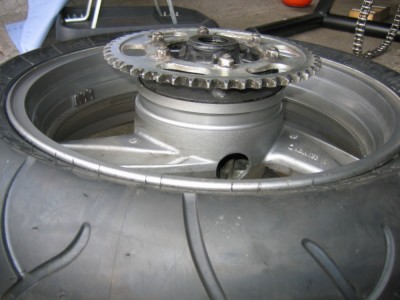

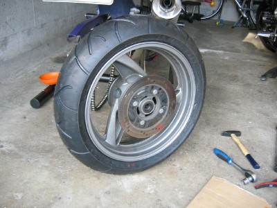

Das Rad ist da
Rad
Rad
Ist dieser jungfräuliche Anblick nicht ein Bild der Götter ??

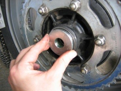

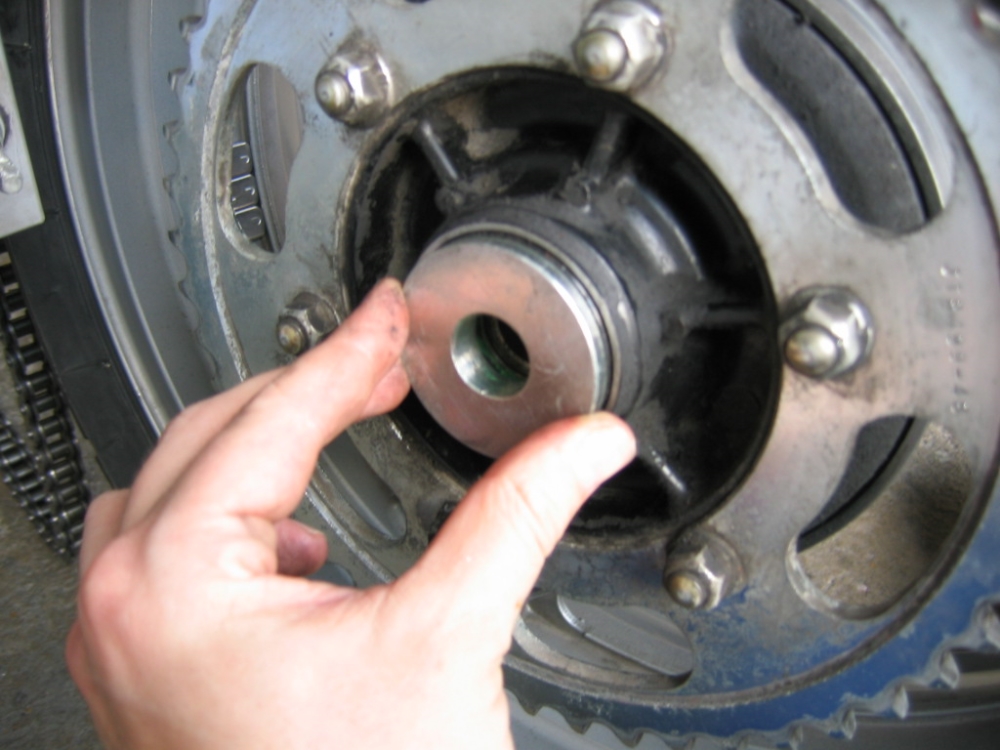

Nun schmieren wir die Einführseite der Abstandshalter mit etwas Fett ein. Es dient der Finger , das ganze zu verteilen. Diese dann auf die Lager in die Felgen stecken. (ja, die gucken noch nen Stück raus !)
Abstandshalter
Abstandshalter

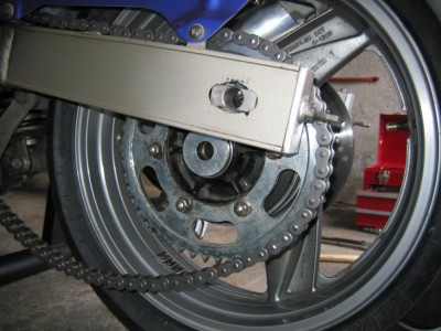

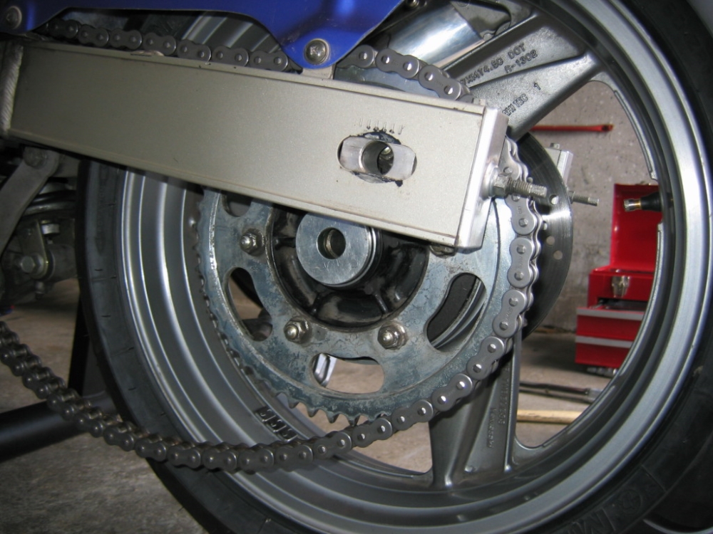

Nun können wir das Rad in die Schwinge rollen und die Kette einhängen.
Nun fetten wir noch eben die Achse...

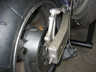

Jetzt klappen wir die Halterung für den Bremssattel wieder nach unten und arritieren sie mittig zum Achsloch
Halter runter
Halter runter
Fast fertig... für die Achszusammenkunft.... Reifen mit dem Fuß untermauern und hochhalten, dass die Achse durchgesteckt werden kann.
Achtung: Versuchen nicht zu verkanten, nicht mit zuviel Gewalt.. erst am Schluß, wenn die Achse komplett durch ist, kann mit einer Nuss auf der Achse diese komplett durchgestossen werden.

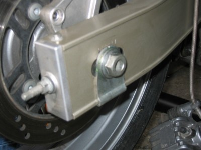

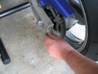

Ist dies erledigt, Schrauben wir die Mutter wieder auf, aber noch nicht ganz festdrehen und begeben und an die Kettenspannung und gleichzeitigen Reifenflucht....
Nach der Einstellung der Reifenflucht und der Kettenspannung, ziehen wir die Mutter mit den geforderten 88 NM fest.

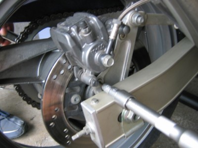

Nun bauen wir den Bremssattel wieder ein:
Und nicht vergessen !!! Zur Absicherung der Mutter muß der Sicherungssplint wieder eingesetzt werden !!!

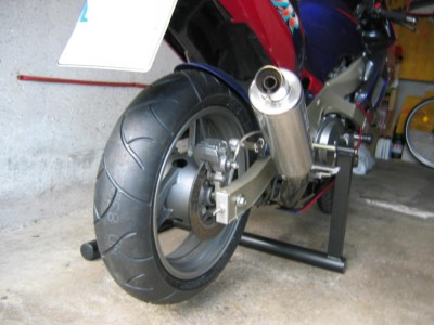

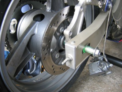

Fertig
Motorrad sollte nun wieder Fahrbereit sein.....
