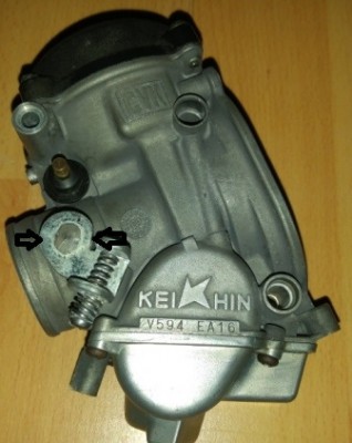

Die beiden betroffenen äusseren Vergaser, haben den Hebel an der Welle wie auf dem Bild.
Werde mal versuchen den Hebel in Pfeilrichtung zusammen zu pressen.
Da es nur ca 0,2 mm beidseitig spiel zwischen Welle und Hebelaussparung ist,
federt es nach dem pressen aber wahrscheinlich wieder zurück. [-o<
Aber viele Möglichkeiten sehe ich wohl leider nicht. Probieren geht über studieren.
ZX600D BJ. 1990 Vergaser Zyl 4

Da steht ja die Nummer drauf.
Schaue nachher mal in meiner Vergaser Kiste nach ob noch die gleichen dabei sind.
Meine sind aber alle total leer. Müsstest du die Düsen Deckel Schwimmer und das alles umbauen.
Brauchtest die 2 äußere richtig? ??

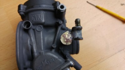

Wenn ich mich recht entsinne ist die eigentliche Drosselklappe an der Welle mit zwei Kreuzschlitz-Schrauben draufgeschraubt,
ggf. lässt sich die Drosselklappe abbauen, und so bestünde vielleicht die Möglichkeit die Welle mitsamt dem "wackeligen" Mitnehmer-Hebel
zur Seite heraus zu ziehen...
WENN das klappen sollte hättest du mehrere Möglichkeiten das wieder fest zu bekommen...
zum einen den Niet in der Mitte mit nem kleinen Bohrer ganz leicht anbohren und dann mit nem Körner "nachnieten"
zum zweiten wäre dann auch Löten zumindes eine Option - also heiß machen und Weichlot ausm Klemptnerbedarf dazwischen laufen lassen.
wobei nun ja auch der Gedanke des Klebens möglich wäre - würde da dann aber nicht Schraubensicherung sondern Loctide-638 oder besser noch Loctide-648 (hält höheren Temperaturen stand) verwenden.
Sicherlich alles keine dauerhafte Lösung, würde dir aber erst mal Zeit für den TÜV verschaffen, und über Winter kannst dann in ruhe nach adequaten Ersatz suchen.

ukofumo hat geschrieben:Wenn ich mich recht entsinne ist die eigentliche Drosselklappe an der Welle mit zwei Kreuzschlitz-Schrauben draufgeschraubt,
Das täuscht mit den Schrauben; es sind Niete. Aber wenn die erst einmal raus sind, kann man die Welle rausziehen.
Das Problem ist dann aber, passende Niete im Vergaser wieder drauf zu kriegen.

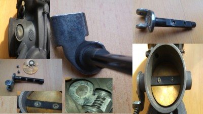

Moin, um Spekulationen vorzubeugen hier mal ein Kombi Bild
mit demontierter Drosselklappe. Die Schrauben an der Drosselklappe
sind normale Messingschrauben, die an der anderen Seite gestaucht wurden.
Habe die Unterseite "weg oder aufgebohrt" und die Schraube konnte normal rausgedreht werden.
Sind wohl Standardschrauben die ersetzt werden können.
Auch mein bedenken, dass die Drosselklappenwelle mit einer Mutter unter dem kleinen Metalldeckel gesichert ist,
hat sich glücklicherweise nicht bestätigt. Schrauben raus, Klappe raus, Welle raus kein Problem.
Die Welle scheint mir optisch und bei einem Bohrversuch gegenüber dem Halter gehärtet zu sein.
Werde es nun wahrscheinlich im ausgebauten Zustand auf dem Kopf mal mit Hartlöten versuchen.
Kann mir auch vorstellen, dass dies ggf, eine Krankheit der ZZR (D ?) Vergaser ist, wenn dies bei
meiner damals nicht ein Produktionsfehler war.
ZX600D Drosselklappe ausgebaut
