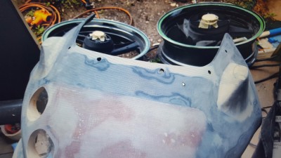

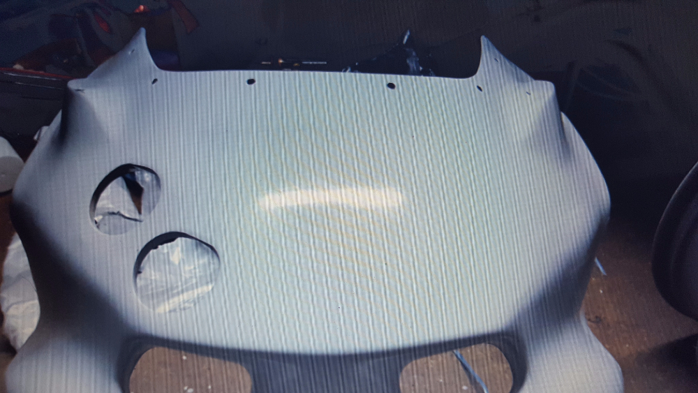

- Beiträge: 805
Re: SB Lenker und Spiegel
Bei meiner habe ich die Spiegelblinker der aktuellen zx10r dran. Hier kann ich nur die Spiegel Flächen zur Verstellung benutzen. Da diese auf Anschlag schon eingestellt sind, habe ich mir eigene spiegel Adapter gebaut . Ich wollte dass die spiegel mehr nach unten stehen, im spiegel zu sehen der Boden neben dem hinterrad und mehr von meinem heck zu sehen ist. Ich hoffe du verstehst wie ich das meine. Hierfür sägte ich ein diagonalen längsschnitt durch die originalen spiegelverlängerungen . Danach die kurze Seite auch noch wobei diese extrem schwierig wird da man keine gerade Fläche mehr hat. Die höchste Kunst ist es aber dabei die 2.Seite gleich hinzubekommen. Ich habe insgesamt 4 Verlängerung verbraten.
Ich ließ diese Verlängerungen mit meiner kanzel "verschmelzen" um sie dann komplett zu lackieren.
Da mir ein malöhr vorm harztreffen passierte musste ich sie nun doch erstmal weglassen und diese muss ich nun separat lackieren.

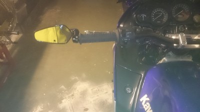

Hab jetzt doch noch eine vorerst für mich befriedigende Lösung mit Lenkerendenspiegeln gefunden.
Sind zwar eigentlich grenzwertig klein, aber im Vergleich zu den Serienspiegeln die zu 90% durch meine Arme verdeckt sind sehe ich echt eine ganz Menge darin.
Die endgültig perfekte Lösung ist das aber irgendwie auch noch nicht.
