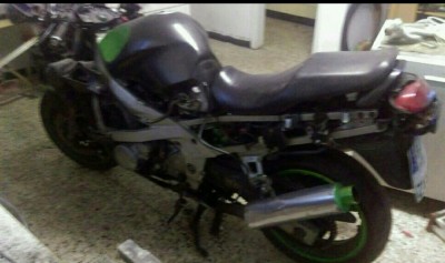

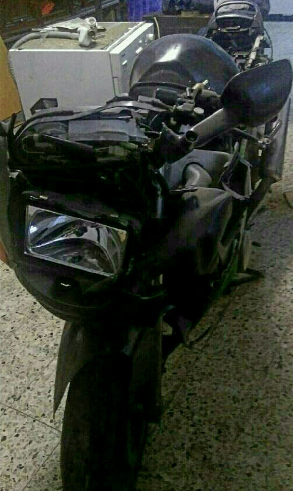

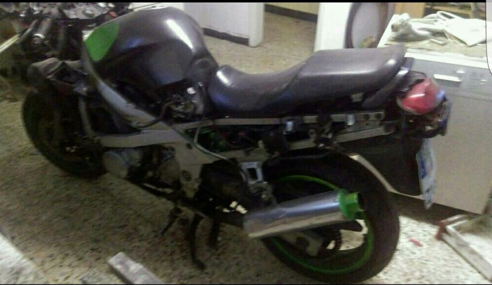

Ein paar Bilder wären nicht schlecht. Dann kann man schon mal klären, was so an Kosten auf dich zukommen.
Bei einem Frontschaden sind garantiert auch alle Plastikteile vorn kaputt. Da ist eine krumme Gabel noch das kleinste Problem.

Motor meinte er ca. 35T und 2. Motor lt. Kawasaki
Bilder sind ziemlich schlecht

Beiträge: 616
Re: Unfallmotorrad kaufen oder nicht?
Nach den Bildern würd ich das Teil nicht kaufen wollen, auch nicht für 100€. Fast alles was Geld bringt ist kaputt, umlackiert, fehlt oder, gerade beim Motor, nicht sicher, ob's noch in Ordnung ist.
Edit: Ich würd's nicht mal geschenkt nehmen!
die Qualität der Bilder ist sehr schlecht. Aber was man sieht, bestätigt nur die Aussage von TopfGold:
TopfGold hat geschrieben:Edit: Ich würd's nicht mal geschenkt nehmen!
Ich würde den Haufen auch nicht geschenkt wollen. Da hast du mehr Last mit der Resteentsorgung als das noch irgend etwas zählbares bei rum kommt.
