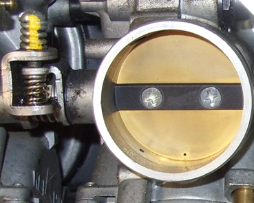

Zur Drehrichtung der Synchronschrauben: aus der Erinnerung meine ich: Rechtsdrehen (im Uhrzeigersinn) senkt die Drehzahl.
Erklärungsversuch:
ZZR600-Vergaser Synchronstellschrauben-01.jpg (99.01 KiB) 4562 mal betrachtet
Maßgeblich für die Einstellung ist der "Hebel" zwischen dem "U" (im Bild das Teil oberhalb der unteren Feder). Wenn sich da die Schraube mit Rechtsdrehung "reindreht" wandert der Hebel im Bild nach oben und bewirkt eine Rechtsdrehung der Vergaserklappe. Vermutlich wird dann die Vergaserklappe weiter geschlossen ("Vermutlich" deshalb, weil ich unterstelle, dass die mit Rechtsdrehung schließt).
Übrigens, das ist dabei immer ein relatives Öffnen/Schließen zwischen 2 Vergasern, die Klappe beim links davon befindlichen Vergaser bleibt nämlich stehen.

Danke für das tolle Bild und die Erklärung. Macht Sinn.
