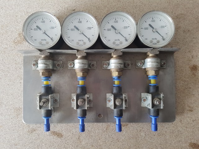

Ich wollte mir jetzt mal noch bei unserem Spezialist für Pneumatik 4 Unterdruck Uhren besorgen da die Bedeutend Günstiger sind als die Dinger die es so zu kaufen gibt... Dann kann ich beim nächsten Vergaser selbst Synchronisieren :lol:

Sir_Henry hat geschrieben:Spezialist für Pneumatik 4 Unterdruck Uhren besorgen
paar Hinweise zum selbstbau:
nimm solche die höchstens bis -0,6 bar gehen - das ist vollkommen ausreichend.
theoretisch reichen sogar -0,4 bar Uhren - bis -1,0 bar sind zu "ungenau"
und nimm welche mit mind. 50 mm durchmesser - besser sogar noch 63 mm - wg, der bessren ablesbarkeit.
Teste die Uhren vorher ob sie auch wirklich den gleichen Wert anzeigen (alle Uhren paralel an einer Vacuum-Quelle)
Ich hatte mir auch mal selber sowas gebastelt - mit 40mm Uhren
als Dämpfungsglied hab ich so Standard-Drosseln aus'm Pneumatik-Programm genommen
hab da mit exemplaren von Festo sowie Bosch und SMC experimentiert - musste aber feststellen das die "anfällig"
für Benzindämpfe sind - nach gewisser Benutzungszeit zeigen die Uhren dann nur noch Blödsinn an.
nimm dir also genung reserven von den Drosseln mit....
was ggf. helfen könnte wäre normale Benzinfilter dazwischen zu stecken - das hab ich aber nie getestet...
inwieweit die dann einfluss auf das Unterdruck-Ergebnis haben könnten - achselzuck... :-k
die Dinger haben mir viele Jahre ausreichende Dienste geleistet - zwar nicht optimal - dafür aber günstig da ich an die Teile quasi kostenlos rangekommen bin.
mein entscheidender Fehler war dabei das ich 40mm Uhren mit -1,0 bar genommen habe...
hab die Dinger damals auch mit der "Schlauch-Methode" verglichen - mit den Schläuchen gings noch etwas genauer...

@ukofumo
Danke für deine Tipps :)
Inzwischen hab ich mir aber nun doch son "High-End" #-o Synx-Tester zugelegt...
Ich würde mir ja auch so etwas kaufen wenn ich wüsste das ich es regelmäßig benutzen muss :-k
Ich komme halt über die Firma Landefeld sehr günstig an Uhren dran!
