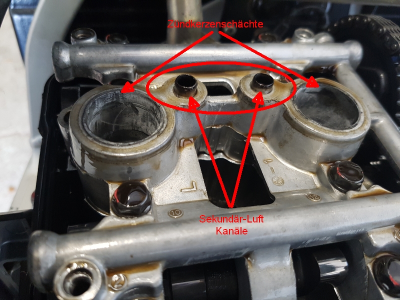

Micha, das sind die Sekundär-Luft-Ventile. Da sollte eigentlich kein Öl drinn stehen
Diese Sekundär-Luft-Ventile sind durch je einem Kanal im Motorblock mit dem Auslasskanal zum Auspuf verbunden.
Wenn du die VDD runter nimmst siest du jeweils neben den Zündkerzenschächten nochmal son kleineres Loch (ca Ø10mm) dort steckt auch eine Metall-Hülse drinn.
Wenn nun Metallhülse fehlt oder aber die Dichtung nicht richtig sitzt oder gar an der Stelle kaputt ist, drückt es dir das Öl in den Sekundär-Luft-System
Ebenso sitzen unter den Nockenwellen-Haltern Dichtungen und Hülsen - auch die müssen in Ordnung sein!

Ok kontrolliere diese Dichtungen auch noch mal.

Um dieses SLS-Ventil zu wechseln hättest aber nicht die VD abnehmen müssen.
Und hast du die Dichtungen kontrolliert, die ich oben im Post in den Bildern gezeigt habe?
strandmicha hat geschrieben:Hatte kurz vorm starten des Motors gesehen dass das Öl Fenster fast ganz gefüllt war.
naja wenn du bis zur Max-Marke gefüllt hast - ist das Fenster fast ausgefüllt...
aber selbst wenn du da etwas zuviel drin hast, sollte das nicht die von dir beschriebenen Auswirkungen haben.
(es sei denn du hast da mehr wie nen Liter zuviel drinn)
was du beschreibst mit den Aussetzern würde eher auf einen schleichenden Defekt einer deiner Zündkerzen oder Kerzenstecker btw. Zündspule oder Zündkabel hindeuten. Hast du da ggf. bei deiner Schrauberei irgendwas nicht wieder richtig zusammengesteckt? Das wäre dann aber nen anders Thema und hat nix mit deinem Ölaustritt zu tun...
