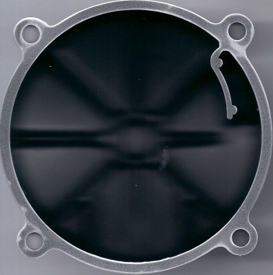

Aaaaaalso hab ich den Motordeckel auf meinen Scanner gelegt und.. ja genau..... abgescannt.
Das Ergebnis war ein JPG.Bild,
das ich in ein Word.doc kopiert habe.
Jetzt galt es nur noch den 1:1-Maßstab hin zu kriegen, also Deckel an der breitesten Stelle abgemessen
und mit dem "Word-Lineal" zurecht gemacht.

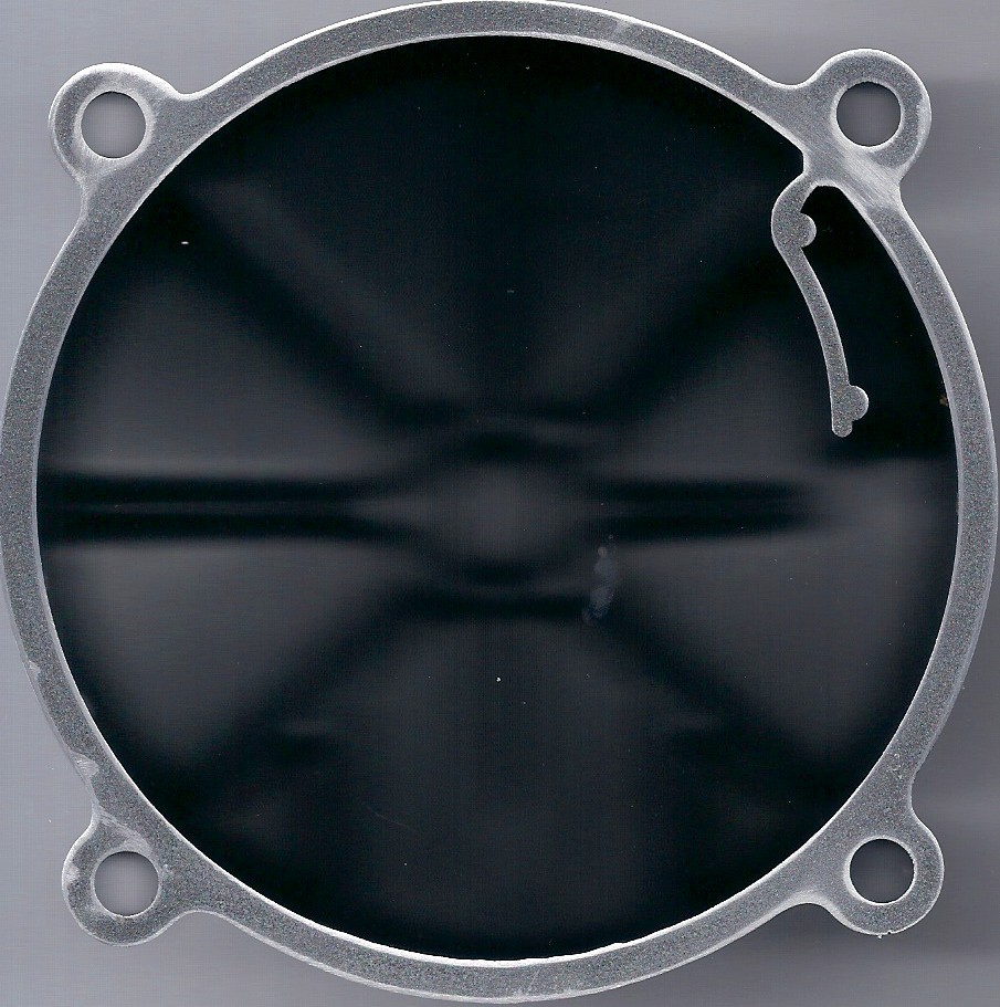

Jetzt konnte die Vorlage ausgedruckt und ausgeschnitten werden.
Um zu überprüfen, ob eh alles genau passt, hab ich erst die Löcher ausgestanzt und die Übereinstimmung
mit den Deckelbohrungen gecheckt.
So schaut dann die ausgeschnittene Schablone aus:

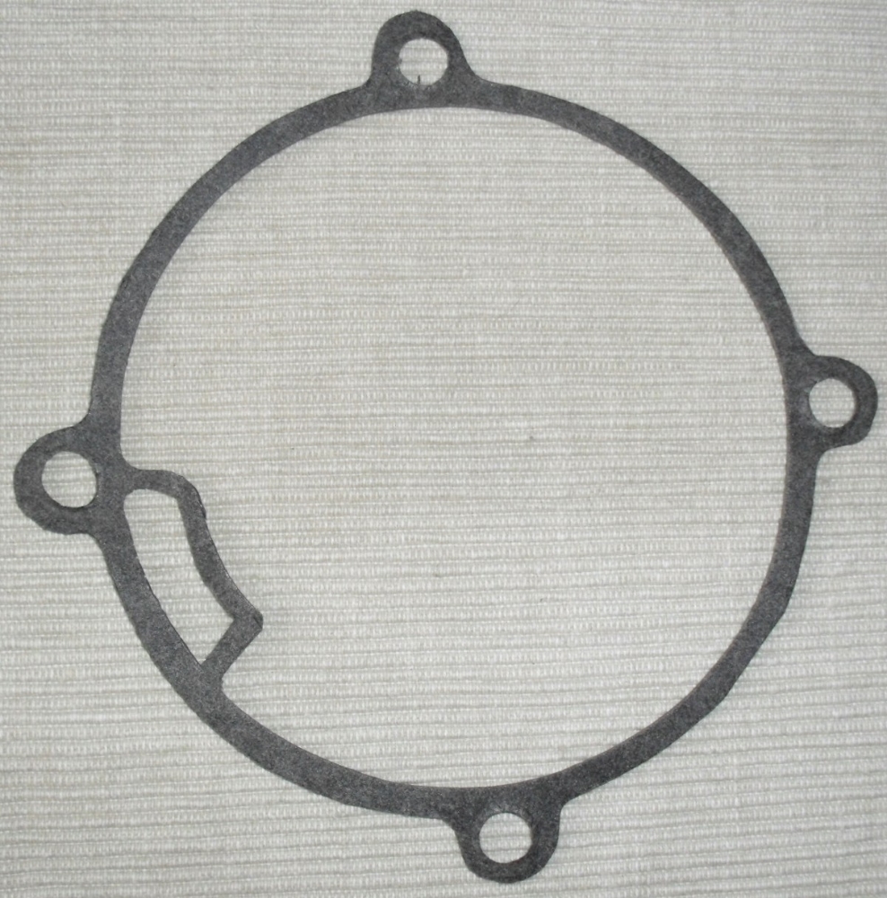

Die Schablone hab ich dann auf das Dichtungspapier gelegt und mit Farbe übersprüht.
Das schaut dann in etwa so aus:
(Dieses Bild ist nicht von mir, sondern von der Louise)

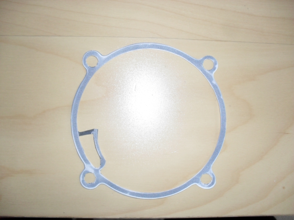

Jetzt wieder ausschneiden, Löcher stanzen, (oder mit Nagelschere ausschneiden ;) ).
So schaut jetzt meine fertige Dichtung aus. Papierstärke 0,75mm.
