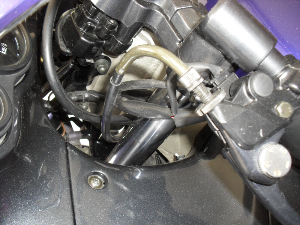

Bei meiner Maschine ist der Kupplungszug um den Gabelholm herum verlegt. Ist das so ok?
Ich habe jedenfalls große Probleme, mich an die Kupplung zu gewöhnen. Wenn ich zügig anfahren will, geht der Motor entweder aus, oder heult auf.
Das zügige Anfahren wird meist dann benötigt, wenn man sich an der Ampel nach vorne stellt und die Maschine oft nicht ganz gerade steht, der Lenker also mehr, oder weniger eingeschlagen ist.
Deswegen vermute ich, dass durch die Verlegung sich der Druckpunkt der Kupplung verstellen kann, je nachdem, wie weit der Lenker eingeschlagen ist.
Grüße JediKnight

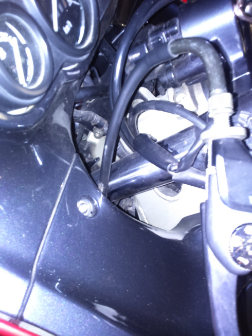

naja... mal abgesehen davon das man sich an der Ampel nicht nach vorne drängelt...
...ist dein Kupplungszug falsch verlegt.
normaler weise sollte der zwischen den Holmen links am Steuerkopf vorbei gehen - und dann quer rüber nach unten...

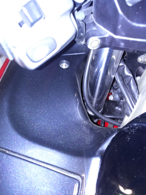

Bin gelaufen und hab dir mal schnell ein Bildchen gemacht.ukofumo hat geschrieben:...ist dein Kupplungszug falsch verlegt.
Und das schaut dann so aus: Vielleicht hilft dir das ein bisschen weiter.

So, zum Bowdenzug: Vielen Dank, genau das habe ich mir gedacht!
