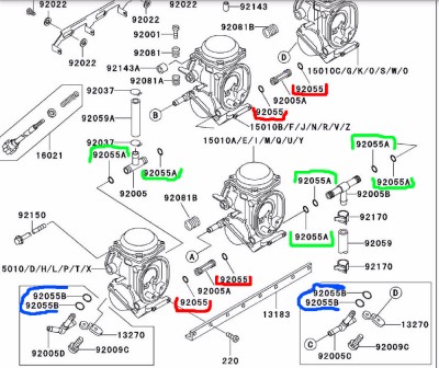

der Vergaser meiner Zette ist inkontinent. Er hat eine Leckage an dem "Benzinsteg" zwischen Vergaser 1 und 2, also dem Kunststoffröhrchen, welches beide Vergaser verbindet und per O-Ring abgedichtet ist. Also muss ich die Vergaserbatterie zerlegen, um an die O-Ringe zu kommen. Die Röhrchen sind leicht verrippt, in diesen Rippen steht Benzin, dieser tropft über Vergaser 1 und 2 auf den Motor...
Habe bei Kawasaki-Ersatzteile (http://www.kawasaki-ersatzteilshop.de & Kawa Pfeil) geschaut, doch leider sind diese O-Ringe nicht hinterlegt. Nun meine Frage an Euch: Könnt ihr mir weiterhelfen und technische Daten zu den O-Ringen (Innendurchmesser x Schnurrstärke) benennen?
Es geht um die im Bild gekennzeichneten O-Ringe.
#92055 (rot markiert)
- 4x benötigt
- Größe unbekannt
- Dichtet Kraftstoffsteg zwischen Vergaser 1-2 und 3-4
#92055A (grün markiert)
- 8x benötigt
- Größe unbekannt
- Dichtet T-Stück der Kraftstoffversorgung zwischen Vergaser 2-3 und "Luftanschlüsse" zwischen Vergaser 1-2 und 3-4
#92055B (blau markiert)
- 8x benötigt
- Größe wahrscheinlich 4,5 x 1,5 mm (laut Kawa-Ersatzteile Online-Shop). Ich nehme an, die Angabe ist auch hier Innendurchmesser x Schnurrstärke oder ist hierbei etwas anderes bekannt?
- Dichtet die Kühlwasseranschlüsse an jedem Vergaser (2x pro Vergaser)
Als Material überall NBR Shore 70?
Da ich die Vergaserbank sowieso komplett trennen muss, möchte ich gern alle O-Ringe aller Verbindungsleitungen/-stege ersetzen, auch wenn aktuell nur eine Stelle undicht ist.
Vielen Dank vorab für Eure Hilfe!

Update:
Habe per Facebook die Datei bekommen, welche auch hier im Forum verlinkt war, aktuell aber als "defekt" gemeldet ist. Es geht um dieses pdf:
http://zzr-600.org/app.php/dl_ext/?view=detail&df_id=2
Entsprechend dieses Dokuments sind folgende O-Ring im Einsatz:
- 6,80 x 1,30 mm
- 6,00 x 1,20 mm
- 6,07 x 1,78 mm
=> Alles NBR70

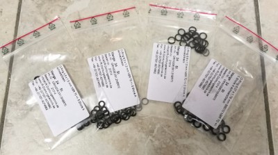

Habe mir nun diese in reichlicher Anzahl bestellt (http://www.ir-dichtungstechnik.de/shop1/) und werde berichten, ob's passt. Laut Kawa-Ersatzteile gibt es nur 2 verschiedene Nummern für die O-Ringe von Benzin- und Luftverteilung, im Dokument sind 3 Größen hierfür angegeben. Die O-Ringe für den Kühlwasseranschluss 4,5 x 1,5 mm sind im pdf nicht benannt/thematisiert.
@Admins:
Soll ich Euch die Datei zusenden, damit ihr sie wieder online stellen könnt?
Fragende Grüße,
Norbert

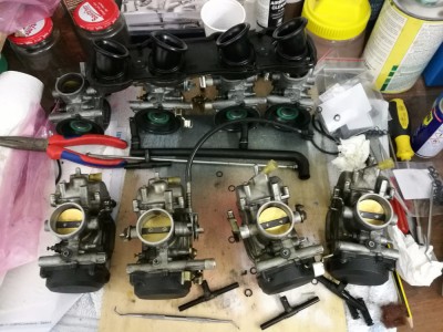

Danke der O-Ring-Werte aus dem Download hier verlief die Operation am Zetten-Vergaser mit Erfolg. Die O-Ringe waren binnen 48h geliefert, so konnte am Wochenende geschraubt werden.
Vergaser vereinzelt, zur Demontage der alten O-Ringe hab ich Zahnarzt-Besteck genutzt. Dabei aufpassen, dass nicht die O-Ring-Nut zerkratzt wird - sonst läuft's dann über die Kratzer am O-Ring vorbei.

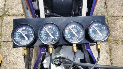

Vergaser wieder zusammengebaut und Synchron-Tester angeschlossen. Ausgangssituation hier:
... und fertig.
Zette läuft wieder, Vergaser ist dicht, läuft sehr ruhig und nimmt ohne Verschlucker auch Gas an. Ich freu' mich, den ersten Eingriff dieser Art gemeistert zu haben, auch dank der vielen Tipps und Hinweise, die man in vielen Themen hier im Forum findet. Herzlichen Dank an diese tolle Community! :)
Erfreute Grüße,

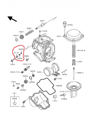

Hallo! Da das Thema ungefähr zu meinem Anliegen passt, dachte ich ich antworte mal direkt in dieses Thema.
Kann mir jemand sagen welche Größe die Dichtringe der Standgasmischregulierungsschraube haben und wie groß die Unterlegscheibe dahinter ist?
Es handelt sich um Nummer 92055 und 92022 im unten markierten Bild. Leider sind mir alle 4 bei der Demontage verloren gegangen... :(
Ich hoffe ihr könnt mir weiterhelfen.

ich habe die gesuchte Größe von 6,8x1,3mm NBR70 noch vorrätig. Da mich @Zauberer schon per WhatsApp kontaktiert hatte, schicke ich ihm meinen Vorrat an 24 Stück zu und ihr werdet Euch sicher einig ;)
