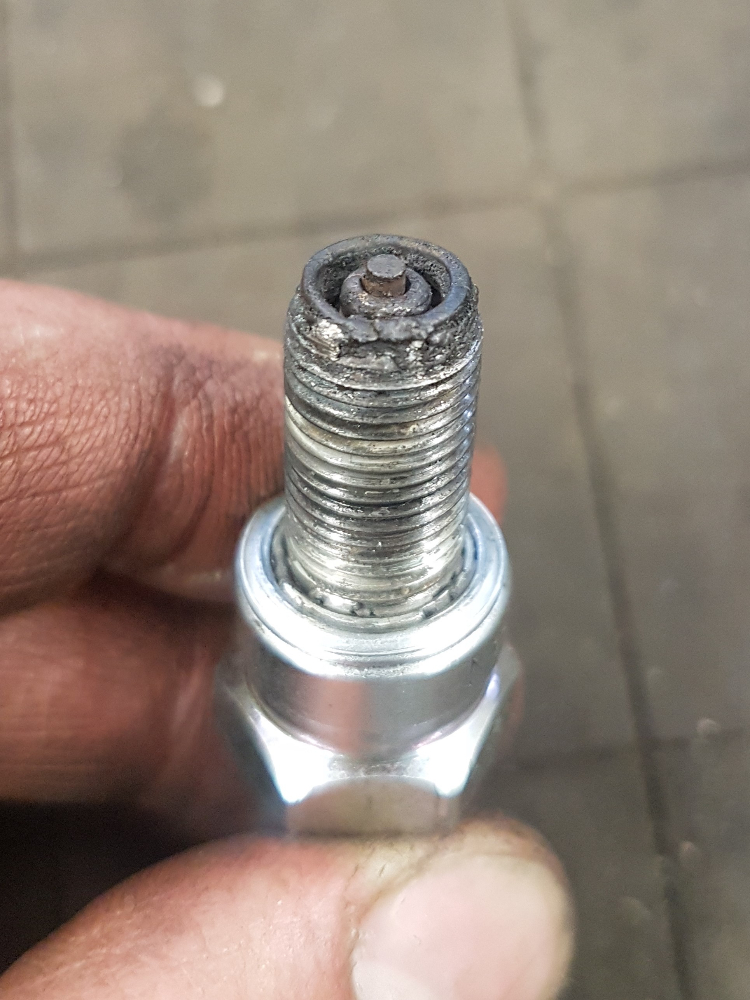

So ihr lieben,
Fehler gefunden!
Was fehlt? #-o
habe auch mal aus Interesse die Vergaser geöffnet um zu sehen wie diese nach fast 60000KM aussehen.
So gut wie kein Dreck drinne :shock:
Morgen wird dann vorsichtshalber Kompression getestet, aber ich denke das alles von der Diode rausgeblasen wurde [-o<
Vielen Dank für eure Hilfe:)
P.s. Ich mache immer ordentliche Wartungen :evil:

Ui, die Zündkerze hat wohl versucht, sich zur Gleitfunkenkerze zu entwickeln?

dr.gonzo
Beiträge: 533
Wohnort: Trier
Re: Plötzlich unruhiger Motorlauf
Beitrag von dr.gonzo »
Krass, Markenkerze?
Im Kolben hüpft also nix mehr?...
Wünsche dir ne hohe Kompression.
Beiträge: 5177
Übel :( Und mit der Kerze lief der Zylinder noch :?:

So,
Kompression geprüft, Werte alle i.O..
Jetzt wird noch das Zündkerzengewinde repariert und dann noch Gemisch einstellen und Vergaser Synchronisieren.
Dann läuft sie hoffentlich wieder:)
