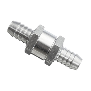

will einen kleinen Öltank in der Größe eines Bremsflüssigkeitsbehälters zur Vermeidung eines Vakuums belüften, ohne dass das Öl durch Neigung oder Schütteln des Behälters ausfließen kann.
Kleine Rückschlagventile mit beidseitigem Schlauchanschluss gibt's wie 'Sand am Meer' (siehe Bild). ich suche ein solches Teil mit einem Gewinde auf einer Seite, um es direkt am Behälterdeckel anzuschrauben.
Da keine hohen Druckunterschiede entstehen, darf es kein Ventil sein, dass nur bei hohen Druckunterschieden (wie z. B. bei Pneumatiksystemen) reagiert.
Hat jemand sowas mal gesehen oder besser, kennt jemand eine Quelle? Danke schon mal!

So:
https://rover.ebay.com/rover/0/0/0?mpre ... 1906333255
Oder so?
https://rover.ebay.com/rover/0/0/0?mpre ... 2622771946
Oder du nimmst dein Bsp Ventil in eine Bohrmaschine und schleifst das Schlauchanschlussprofil soweit runter das du ein Gewinde raufschneiden kannst...

Danke für Deine Mühe. Aber ich denke, dass die 0,1 bar, die beim ersten Ventil angegeben sind (und vermutlich auch auf das Zweite zutreffen) schon zu viel sind. Es soll ja nur dazu dienen, dass Luft nachströmen kann, wenn Öl ausfließt und schließen, wenn durch Neigung oder Erschütterung Öl Richtung Belüftungsöffnung fließt.
Außerdem scheint beim Ersten das Gewinde konisch zu sein, was eher ungünstig zum Verschrauben im Deckel ist.
Mal sehen, vielleicht läuft mir ja noch was über den Weg, was definitiv passt. Unschöne Alternative wäre die Schlauchlösung mit dem von mir gezeigten Rückschlagventil und einem Adapter im Deckel.
