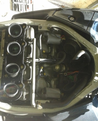

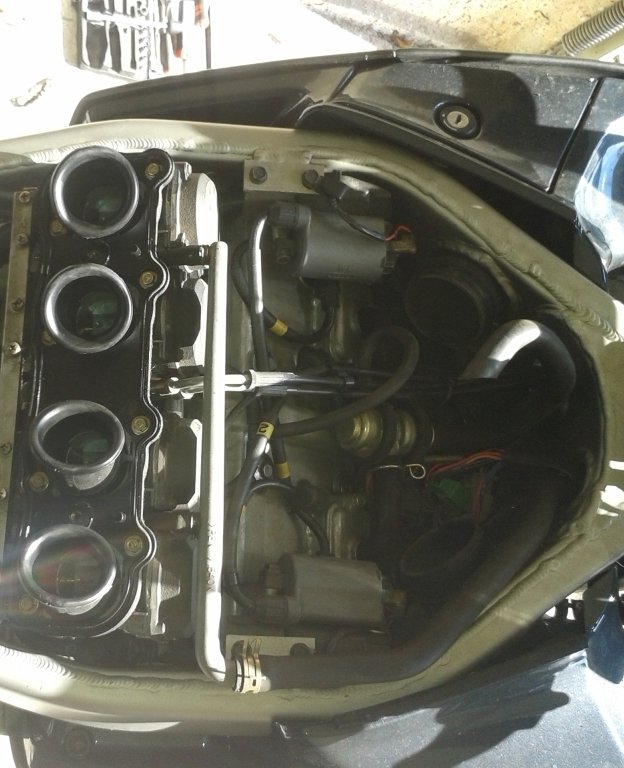

Guten Tag, ich habe mir eine ZZR 600 D besorgt die ich gerade wieder aufbaue. Ich habe mir auch das Reparatur Handbuch dazu gekauft. Mein Problem gerade ist das ich nicht weiß wo die Schläuche oben von den beiden T Stücken am vergasser hinkommen
also um Missverständnis zu vermeiden ich meine nicht die Schläuche vordem vergasser . Mann hat 3 T-Stücke am vergasser der einzenle unten ist für die Benzin Zufuhr aber mann hat oben links zwischen vergasser 1 und 2 ein T stück und zwischen 3 und 4 . Und ich kann im Handbuch nix dazu finden wofür welcher ist . Selbst im Internet ist das video und totorial Material gering . Daher versuche ich mein Glück mal hier .

Deine Frage kann dir bestimmt einer der D-Model Fahrer beantworten.
Beim E Model gehen diese beiden Schläuche in das graue Rohr für das RamAir System.

Ja das wäre gut wenn einer mir dazu wasser sagen könnte . Denn ich hab denn dicken Schlauch wie bei dir auf dem bild nicht . Ich weiß nur das sie was mit Unterdruck zutun haben sollen .
