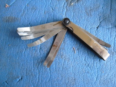

    Fühlerblattlehre (0,05, 0,10, 0,15, 0,20, 0,25, 0,30 mm)

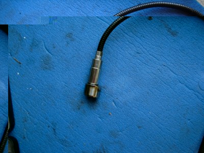

    flexibler Stabmagnet

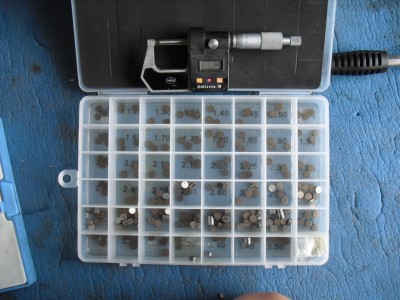

Auf dem Bild die wichtigsten Werkzeuge und eine kleines Shim-Sortiment.
Fühlerlehre
Fühlerlehre
Shims Box
Shims Box

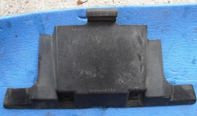

zu sehen, das schwarze Luftleitblech aus Kunststoff, welches entfernt werden muss
Luftleitblech (liegt falsch herum)

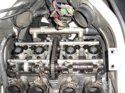

Ist der Deckel erstmal unten erkennen wir die Nockenwellen unter den Nockenwellenlagern:
Motor offen, Nockenwellenbrücken
Deutlich zu erkennen sind die Bezeichnungen der Lager mit „L“ für links und „R“ für rechts. Ferner sind die Zündkerzeneinlässe zu sehen. Zwischen diesen und dem Ventildeckel sind schwarze Gummi-Dichtungen, die aus zwei runden Teildichtungen nebeneinander bestehen, die auf keinen Fall beim Zusammenbau vergessen werden dürfen. Sonst drückt das Öl in die Zündkerzensteckerkanäle.

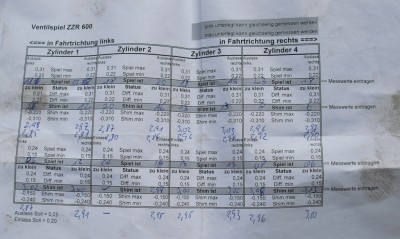

Dazu hat Hägar ein sehr gutes Meßblatt erstellt. Dieses Meßblatt gibt es als Download
Ventilspiel in pdf oder Ventilspiel für Excel
Daten Blatt ausgefüllt

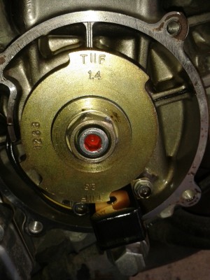

Aber bevor gemessen werden kann, muss die Nocke die richtige Position haben. Dazu wird der Impulsgeberdeckel (rechte Motorseite) entfernt und die Kurbelwelle mit einem 19er Ringschlüssel (doppelt gekröpften) oder einer 19er Nuss mit Knarre im Uhrzeigersinn auf die Markierung 1-4 gedreht. Es darf nicht zurückgedreht werden, sonder immer nur rechts rum! An dieser Stelle stehen die Zylinder 1 und 4 auf OT (Oberer Totpunkt).
Zündgeber rechte Seite

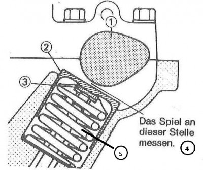

Das Spiel wird zwischen der Nocke und dem Ventilstößel (gerne auch „Tasse“ genannt) gemessen:
Zur Orientierung:
  • 1 - Nocke
    2 - Ventilstößel
    3 - Einstellplättchen (Shim)
    4 - Ventilspiel
    5 - Ventilfeder
Misst man nun das Ventilspiel, wird die leicht ölige Fühlerblattlehre der richtigen Dicke „saugend“ zwischen Tasse und nicht-tragenden Teil der Nocke gezogen.
Tipp!
Sollte einem das „saugende“ Feeling für ein richtiges Ventilspiel fehlen, kann man es noch mal schnell simulieren, in dem man seine Mikrometerschraube (Bügelschraube) auf ein zu messendes Spiel stellt, z.B. 0,20 mm, und die passende Fühlerlehre (in diesem Fall 0,20 mm) durchzieht.
Passt die Fühlerlehre nicht, ist das Spiel zu eng. In diesem Fall wird eine Größe darunter gewählt und geschaut, ob diese passt. Falls selbst diese nicht passt wird noch eine kleinere Größe genommen, bis man das Spiel ermitteln kann. Das Spiel entspricht dann der Fühlerlehre, die man „saugend“ durchziehen kann. Wenn das Spiel so eng ist, dass keine Fühlerlehre durchpasst, wird das Ventileinstellplättchen durch ein deutlich kleineres ersetzt und das Spiel erneut ermittelt.
Es sollte bei einem scheinbar passendem Spiel auch geguckt werden, ob nicht die nächst größere Lehre durchgezogen werden kann. In diesem Fall ist das Spiel zu groß.

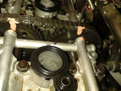

Bevor man es vergisst, sollte man als erstes unbedingt die Nockenwellenräder und die Steuerkette mit einem Lackstift oder einem weißen Edding markieren! Das erspart unheimlich viel Arbeit und Nerven beim Zusammensetzten. Dazu sollten die Kettenräder und die Steuerkette an einer Stelle entfettet werden (mit Pentan oder Ölentferner) und ein gut sichtbarer Strich oder einfach zwei Lackpunkte gemacht werden (1-4 steht auf OT):
Steuerkette und Nockenwellen markiert

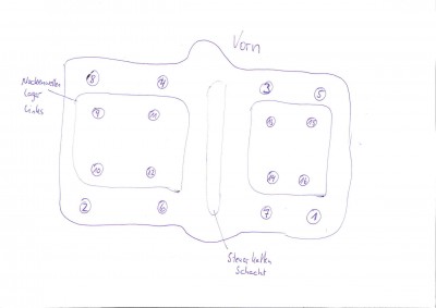

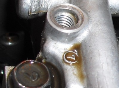

Um die Lager auszubauen, wird der OT für 1-4 eingestellt. Dann wird der Steuerkettenspanner entfernt (erst die zentrale 12er Schraube, dann die beiden 8er Halteschrauben). Anschließend werden die Lagerschrauben in umgekehrter Reihenfolge gelöst. Die Reihenfolge der 16 Lagerschalenschrauben stehen jeweils neben den Schrauben, auf dem folgendem Bild deutlich zu erkennen:
Nummer der Schraube auf der Nockenwellenlagerbrücke
Es wird also mit der letzten Schraube angefangen (16, 15, 14, 13, ...). Der Grund dafür ist, dass die Nockenwellen gleichmäßig entlastet werden müssen, damit die Lager nicht beschädigt werden oder während der Demontage „arbeiten“. Sind die Lagerschrauben gelöst und entfernt, können die Lagerbrücken vorsichtig runtergenommen werden.

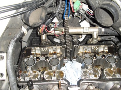

Solange die Nockenwellen noch zwischen der Steuerkette liegen, ist genug Spannung auf der Kette und sie kann nicht vom Kurbelwellenrad springen. Das wäre eine unangenehme Sache. In der Regel wird die Kette in den Tiefen des Motors über Kunststoffführungen gehalten, aber es gibt auch Fälle, bei denen diese verschlissen sind! Also die Kette immer unter Spannung halten.
Die Nockenwellen können nun rausgenommen werden (Kette unter Spannung halten) und an der rechten Seite rausgeführt werden. Dabei stets mit sanfter Gewalt arbeiten, damit die Lager nicht beschädigt werden! Sind die Nockenwellen draußen, muss die Kette gesichert werden. Eine Möglichkeit ist mit einem Stück Draht:
Steuerkette fixiert
Steuerkette fixiert
Vorsicht!!!
Damit jetzt bloß nichts ins Kurbelgehäuse fällt ist es unerlässlich einen Lappen oder ein Tuch in den Kettenschacht zu stecken! Auf dem Bild erkennt man eine Ölleithülse der Lagerschale vom 2. Zylinder, die fehlt.

Um an die Ventileinstellplättchen zu gelangen, müssen die Ventilstößel rausgenommen werden. Dazu bietet es sich an, einen flexiblen Magnetstab zu benutzen.
Magnetheber - hier mit einer Kappe dran

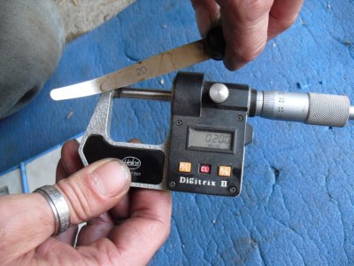

Der Shim kann nun entfernt und gemessen werden. Dabei sollte auf jeden Fall geachtet werden, dass jeder Ventilstößel zu einem Ventil passt und sie nicht untereinander getauscht werden dürfen.

Die neuen Ventileinstellplättchen kann man direkt bei Kawa oder bei anderen Moped-Werkstätten meist im Tausch gegen die alten kaufen. Wenn man etwas sortiert ist und viel mit Mopeds macht, können sich ein paar anhäufen und man hat ein kleines Sortiment, das man für seinen Motor braucht auf Lager. Mit etwas Glück kann man die Shims auch zum großen Teil untereinander tauschen.

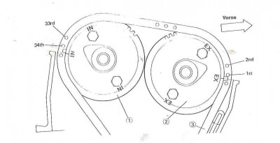

Dabei müssen die EX-IN-Markierungen im inneren Teil der Kettenräder mit einander fluchten. Real kann das für die Einlassnockenwelle wie folgt aussehen:
Dabei beträgt die Anzahl der Nieten ab der ersten Niete nach dem EX bis zur ersten Niete vor dem IN 34.
Zählung der Kettenlänge zwischen In und Ex
Sind die Nockenwellen in richtiger Position, können die Lagerschalen wieder aufgesetzt werden. Die Schale mit dem „R“ kommt nach rechts und die mit dem „L“ nach links. Es ist ausdrücklich darauf zu achten, dass alle Buchsen und O-Ringe vorhanden sind. Die Lagerschrauben werden erst gleichmäßig angezogen, bis sie fast anliegen und dann in angegebener Reihenfolge mit einem Drehmoment von 12 Nm angezogen.
Reihenfolge der Schrauben

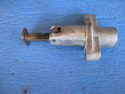

Der Steuerkettenspanner wird wieder eingebaut (erst den Spannarm manuell wieder reindrücken: Verriegelung mit Fingernagel anheben): Erst die 8er-Schrauben anziehen, dann die Feder mit dem Bolzen ansetzten und schließlich die 12er-Schraube festziehen (Kupfer-Dichtung nicht vergessen).
Kettenspanner
Kettenspanner
Jetzt wird die Kette am Kurbelwellenrad mit einem Schraubenschlüssel per Hand gedreht (zwei Umdrehungen). Dabei darf es nicht haken oder hängen. Am Schluss wird wieder auf OT für 1-4 gestellt und die Flucht der IN-EX-Markierungen kontrolliert. Sollte alles stimmen, kann der Ventildeckel wieder aufgesetzt werden.

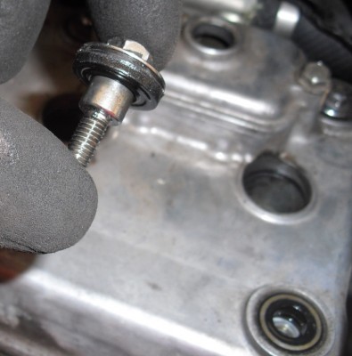

Der Einbau des Ventildeckels bekommt aus gutem Grund einen Extraabschnitt! Jede Deckelschraube besitzt eine messingverstärkte Gummi-Dichtung.
So sieht EINE Schraube mit EINER Hülse aus
Es ist penibelst darauf zu achten, dass wirklich nur eine Gummi-Dichtung genommen wird und dass nicht aus Versehen eine zweite noch im Deckel hängt. Die Folgen sind fatal!
Dichtung noch im Deckel
Vorsicht!!!
Die Ventildeckelschrauben besitzen nur eine Dichtung. Wenn sie verschraubt werden, greifen sie in Gewinde in den Lagerschalen und drücken mit dem Schraubenende gegen das Alu und halten so. Sind zwei Dichtungen übereinander, greifen die Schrauben nicht über das gesamte Gewinde und können beim Anziehen nicht auf das Alu drücken. In der Konsequenz reißt das Gewinde aus.
Es sollte drauf geachtet werden, dass die Ventildeckeldichtung überall sitzt, bevor die Schrauben angezogen werden. Die Ventildeckelschrauben werden ohne Drehmomentschlüssel handwarm angezogen. Dafür eignet sich der T-Schlüssel, mit dem man nicht nur ein gutes Gefühl für die Schraubverbindung hat, sondern einen geringen Hebel ausübt. Vorteil ist auch, dass man sich nicht auf das Drehmoment verlässt und anzieht, bis es vielleicht zu spät ist.
Sobald die Schrauben fassen, sind sie fest genug angezogen. Es wird von Innen nach Außen in kreisförmiger Reihenfolge angezogen. Für Puristen: Vorgeschriebenes Drehmoment ist laut Kawa 9,8 Nm. Es wäre auch nicht verwerflich mit den eingestellten 12 Nm zu arbeiten. Es ist nicht so wichtig, dass die Ventildeckelschrauben fest oder gleichmäßig sitzen, sie pressen lediglich die Dichtung in die Passung und müssen keinem Druck gegenhalten. Aber mit Gefühl gleichmäßig angezogen sollten sie schon sein.
