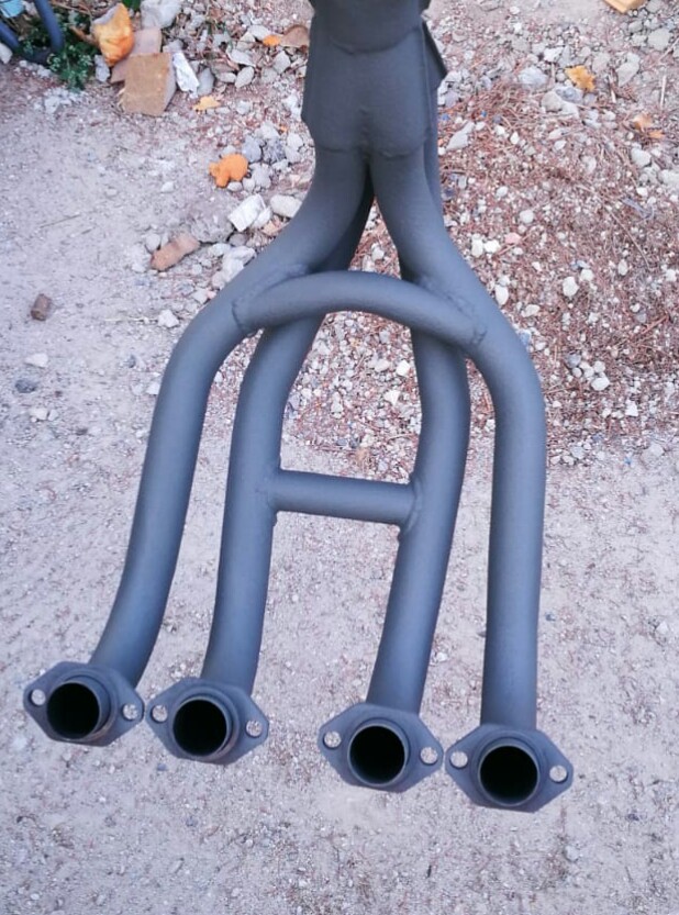

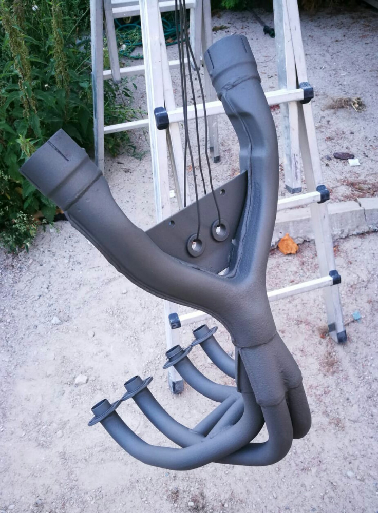

Also ich habe schlechte Erfahrungen gemacht mit Ofen bzw auspufflack.
Ich habe meinen krümmer mit Keramik beschichtet.
Hält bis 1200 Grad. Sieht wieder aus wie neu und ist auch schlagfest.
Die Dose kostet ca 30 € und wird genauso verarbeitet wie der hitzelack...
https://www.korrosionsschutz-depot.de/r ... ke-12000c/
- Beiträge: 808
- Beiträge: 9585
Re: Krümmer/ Auspuff lackieren
Sieht gut aus!
Das gefällt mir auch gut. Hat es schon den Praxistest im laufendem Betrieb hinter sich?
- Beiträge: 808
Jupp. Hat beim einbringen nur ganz kurz gequalmt.
Heute mal auf dem weg zum tüv die 240 getestet.
Alles gut.
Ich werde diese Beschichtung auch bei meinem grünen Monster vornehmen. Bei der lilanen werde ich evtl die esd damit noch bearbeiten. Dann aber natürlich in. Schwarz und Alu.
Kannst du dir ja am Freitag mal live anschauen. Vorausgesetzt ich komme morgen um zweiten Ablauf durch den tüv und kann sie dann endlich zulassen....
Ein kleiner Riss von max 2 cm in der Kanzel an der scheibenhalterungsschraube und eine defekte Hupe hatten die HU platzen lassen....

Hi! Danke für den Tipp!
Vom Prinzip her echt wie Standard Auspufflack - meinst nicht, in 3 Wochen kommt der Rost* wieder durch? Wie viel km hat das Teil schon gesehen?
Hast du gesandstrahlt?
*meiner ist unten drunter schon leicht angegriffen...
Über ein Feedback nach einigen kms würd ich mich sehr freuen
Gruß und Danke
PS: Wegen ner defekten Hupe
Schäm dich
Gruß und Danke
- Beiträge: 808
Mit der Hupe hätte er mich ja mal wieder durch gelassen... Aber der Riss war für ihn bedeutender. Was ich absolut nicht nachvollziehen kann. Als ob die ganze Kanzel an einer der unteren Scheibenschrauben hängt.....
Sandstrahlen wäre eindeutig besser gewesen. Dafür hatte ich aber keine Zeit. Wir haben hier zur Zeit wartezeiten von mindestens. 4 Wochen....
Ich habe alles mit Drahtbürste und Schleifpapier geschliffen, bis nix rostiges mehr zu sehen war.
Ich glaube schon das dies hält und kein neuer Rost so schnell durchkommt. Die Beschichtung hält bis 1200° und ist viel dicker als Lack. Du merkst beim sprühen schon, dass da viel mehr und dichtere Partikel aus der Dose kommen. Man Stelle sich vor man will was lackieren und braucht mit ner Spraydose nur einmal kurz rüber gehen. Statt leichter Farbfilm , ist bei der Keramik Dose die Stelle sofort deckend benetzt.
Ich bin natürlich trotzdem sehr oft drüber. Glaube so 6 bis 7 Schichten dürften es gewesen sein. Und das beste, keine Tröpfchenbildung. Das Zeug haftet sofort .
Bericht nach einigen KM kommt natürlich trotzdem noch.
