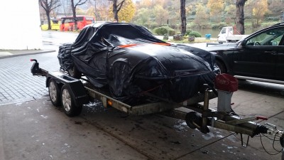

Ich möchte euch kurz meinen Oldtimer vorstellen den ich letztes Jahr im Herbst gekauft habe.
Es ist ein Triumph Spitfire MK4 Baujahr 1971.
Der Wagen war zum Zeitpunkt des Kaufs nur bedingt fahrbereit da er 12 Jahre stand. Also ab auf den Hänger und in die Heimat.
Natürlich bei Regen

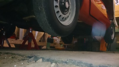

Zuhause angekommen wurder das Fahrzeug dann aufgebockt und die Schrauberei konnte beginnen
Es stellte sich heraus das doch mehr gemacht werden musste als gedacht
