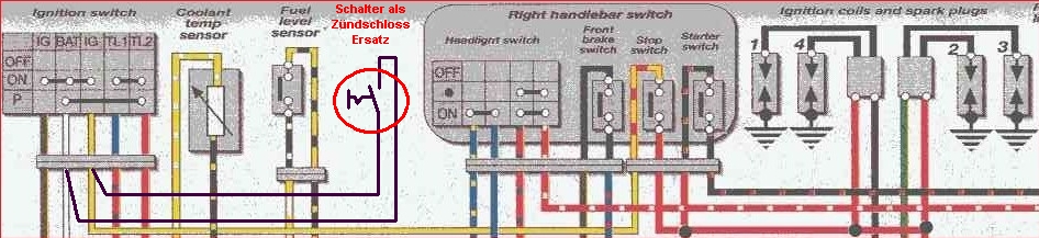

schaltplan D-Modell (UK) vollständig, zoomansicht vermerkt
ausschnitt schaltplan D-Modell (UK), Bruch (rot), Brücke (rot) und xtraschalter (Grün) angedeutet.

naja - ich hätte den "Extraschalter" statt der Brücke am Zündschloss eingebaut...

also die brücke war unbedingt nötig, da sonst der strom nur ins schloss reingeht, aber nimmer rauskommt :)
dann halt noch der versteckte xtra schalter, dass mir keiner die karre aufm parkplatz anwirft. oder hab ich dich falsch verstanden?

dr.gonzo hat geschrieben:also die brücke war unbedingt nötig, da sonst der strom nur ins schloss reingeht, aber nimmer rauskommt :)
jain :)
Ich hätte dort keine Brücke reingemacht sondern gleich dort den Schalter angeklemmt - um die Funktion des Zündschlosses durch den (versteckten) Schalter herzustellen... (hab mal dein Bild bissi angepasst damit klar wird was ich meine)

eine wunderschöne idee, die ich auch hatte :D aber der olle stecker liegt unterm tank, und meine spezial-montage-essstäbchen von kawa hab i nät immer dabei :D daher der xtra schalter, schön versteckt, aber gut erreichbar unter der rechten armaturverkleidung (nicht weitersagen [-X )

noch zu dem punkt: guck mal in schaltplan. der killer unterbricht allen stromfluss. mein schalter genauso. einer der beiden wird immer aktiviert beim abstellen. nur an den spulen liegt dauerhaft saft an. aber das tut nicht zur sache. wie bereits gesagt entläd sich die karre (höchstwahrscheinlich) nicht im stand, sondern während der fahrt. neutrallampe o. Ä. brennt nicht dauerhaft. kondensator müsste sich durchgehend laden und entladen um strom zu verbrauchen, oder ewig groß sein. denke nicht, dass irgendeiner das (jetzt) tut / ist.
