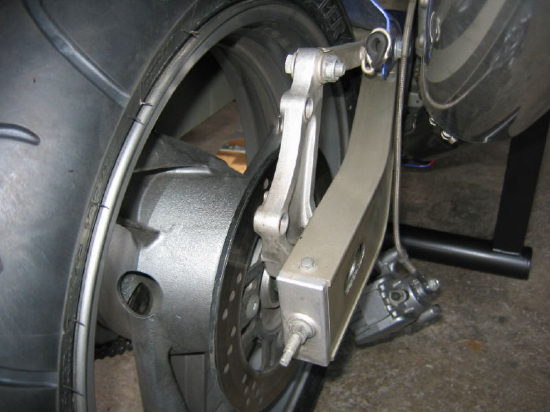

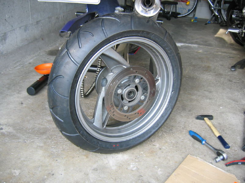

Das Rad ist da
Ist dieser jungfräuliche Anblick nicht ein Bild der Götter ??

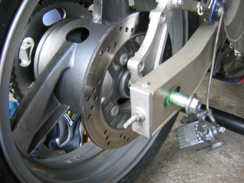

Wir nehme uns die Abstandshalter zur Brust, sowie die Achse.
Wir reinigen sie schön vom alten Fett , putzen was das Zeug hält, damit es schön blitzt und blinkt....
(Das ist die Chance !!!) Wir nehmen auch das Kettenrad und machen es mal richtig sauber !! (wer möchte kann das Lager innen noch fetten)

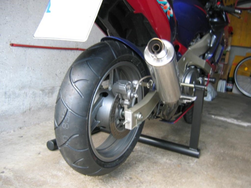

Wir legen den Ruckdämpfer in das Kettenrad und dieses drücken wir wieder auf die Felge .. sacht und nicht verkanten !!
Nun schmieren wir die Einführseite der Abstandshalter mit etwas Fett ein. Es dient der Finger , das ganze zu verteilen. Diese dann auf die Lager in die Felgen stecken. (ja, die gucken noch nen Stück raus !)

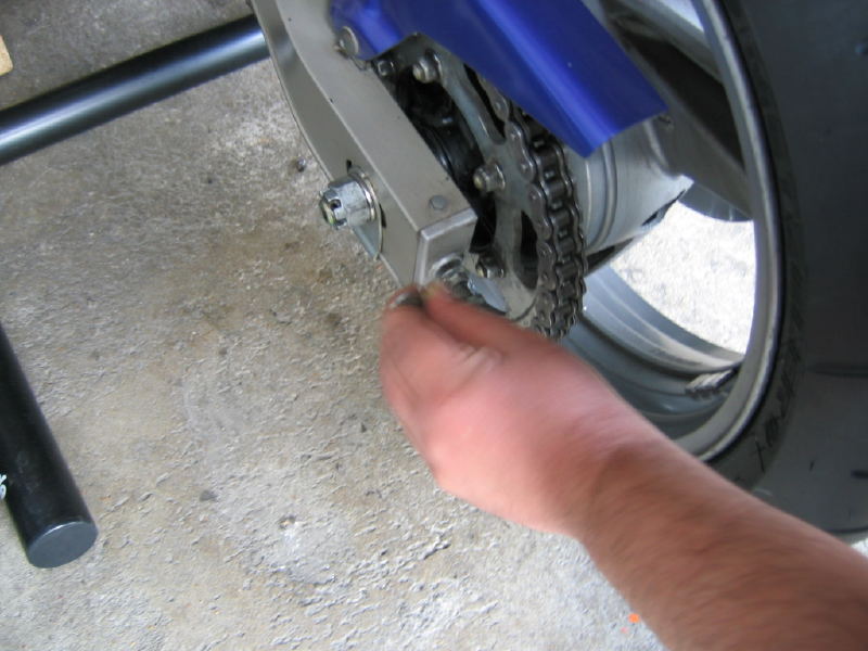

Nun können wir das Rad in die Schwinge rollen und die Kette einhängen.

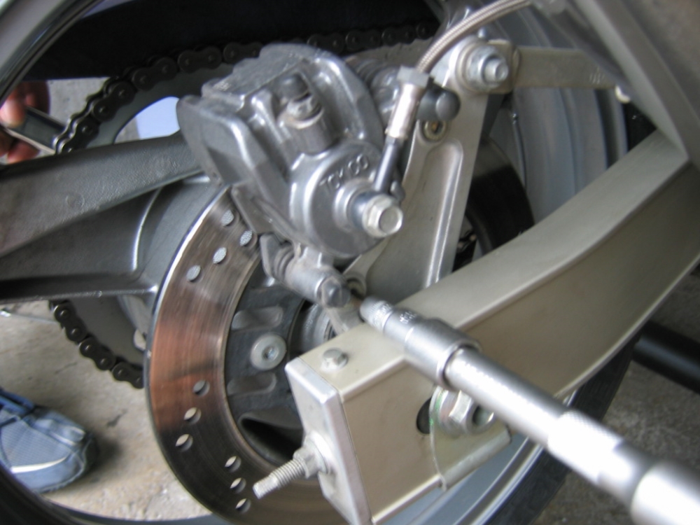

Jetzt klappen wir die Halterung für den Bremssattel wieder nach unten und arritieren sie mittig zum Achsloch

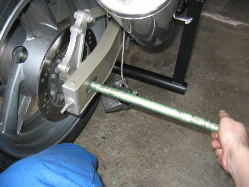

Fast fertig... für die Achszusammenkunft.... Reifen mit dem Fuß untermauern und hochhalten, dass die Achse durchgesteckt werden kann.
Achtung: Versuchen nicht zu verkanten, nicht mit zuviel Gewalt.. erst am Schluß, wenn die Achse komplett durch ist, kann mit einer Nuss auf der Achse diese komplett durchgestossen werden.

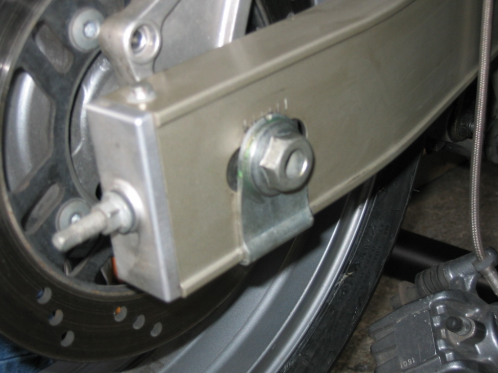

Ist dies erledigt, Schrauben wir die Mutter wieder auf, aber noch nicht ganz festdrehen und begeben und an die Kettenspannung und gleichzeitigen Reifenflucht....
Nach der Einstellung der Reifenflucht und der Kettenspannung, ziehen wir die Mutter mit den geforderten 88 NM fest.
Nun bauen wir den Bremssattel wieder ein:
Und nicht vergessen !!! Zur Absicherung der Mutter muß der Sicherungssplint wieder eingesetzt werden !!!
