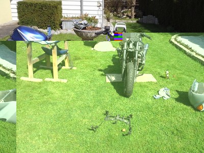

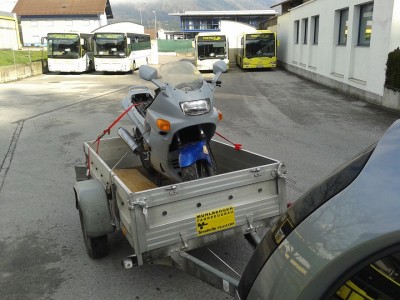

Wie schon in der Vorstellung angedroht stell ich euch hier den Umbau meiner ZZR Vor.
Das Bike steht schon länger bei mir. Ich hab es mal eher nebenbei um 100 Euro gekauft da sie ein Unfaller mit Verkleidungsschaden war und ich eh eine Streetfighter aufbauen wollte. Nach ersten Umbauversuchen hab ich aber gemerkt das sie sich auf Grund des Motorträger und der Kühler nicht recht zum Fighter eignet und hab das Projekt in die Ecke gestellt.
Da nun nach und nach meine anderen Projekte aufgearbeitet waren bin ich auch immer öfter wieder über die ZZR gestolpert und hab mich nun entschlossen diese wieder aufzubauen.
Momentan ist sie komplett zerlegt. Der Vergaser liegt gerade im Ultraschallbad und der Tank ist auf Grund von Rost bei einem Freund der die Versiegelung macht.
Also kurz gesagt! Sie läuft nicht sie Fährt nicht und die Teile sind im ganzen Haus verstreut. Der Aufbau kann beginnen!
Noch ein Foto wie ich sie gekauft hab und eins wie sie momentan aussieht!

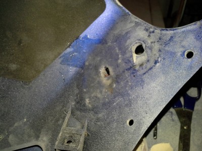

Re: ZZR 500 - Alpenrenner
Momentan nicht viel!
Heute hab ich mal ein par stellen mit Glasfasernachlaminiert (sicherheitshalber) und mal angefangen die Kanzel zu schleifen!

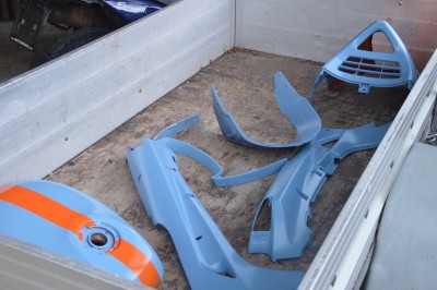

Hallo!
Da ich nun mit dem Spachteln und schleifen ziemlich fertig bin gehts schön langsam ans lackieren! Weiß einer von euch welche menge an Lack und Grundierung ich ca für eine ZZR rechnen muss?
Mfg
Mfg
Hast du eine einigermaßen gute Lackiererei in der Nähe? Dort kannst du dir deinen Lack evtl. in Wunschmenge anmischen lassen und der sagt dir auch wieviel du brauchst.....
Wenn ich mich richtig erinnere, braucht man für einen Kleinwagen ca. 3 kg Lack. Das selbe nochmal an Grundierung, muss ja nochmal verschliffen und evtl. ein zweites Mal dünn aufgetragen werden muss. Je nachdem wie die Vorarbeit ausfällt
Kann den Lack über einen guten Freund recht günstig beziehen.
Der Rechnet aber immer recht wenig für eine Lackierung (bin beim Lackieren immer recht großzügig).
Ich hätte mit einen Liter Lack gerechnet. kommt das in etwa hin?
Mfg
Mfg
Da solltest du guuuut hinkommen
O.k. Danke!

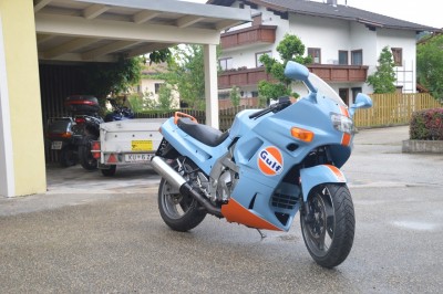

Hallo!
Leider war ich in der letzten Zeit nicht in der Lage an der ZZr zu schrauben da ich meine Hand im Gips hatte. Und das Lackieren war mit Gips auch nicht so toll aber es hat geklappt!
Ich hab gestern angefangen die ZZR wieder zusammen zu bauen.
Aber ihr wollt sich lieber Bilder sehen!
Lackmenge war übrigens mehr als genug! Könnte mindestens noch 1-2 zzr lackieren!
Mfg
Robert
Ok, hellblau is jetzt ja nicht so meine Farbe aber sieht ganz ordentlich aus.
Ist orange und weiß auch gelackt oder geklebt?
Orange ist gelackt. die weißen Linierungen sind aber geklebt.

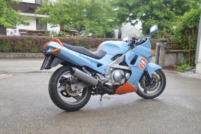

Super!
Hab gerade eine Runde gedreht! Und siehe da der Tank leckt! Mist jetzt muß ich mir wohl um einen neuen Tank schauen!
