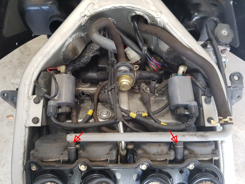

Was mich nur wundert ist die verschlauchung vom Vergaser Bzw. Von den Gummis zwischen Motor und vergaser.
Am Gummi 1 und 4 ist ein Stopen drauf. Gummi 2 und 3 ist über ein T-Stück verbunden was dann weiter auf das Unterdruck Ventil geht.
Am Vergaser ist zwischen 1/2 und 3/4 auch ein Schlauch der nach oben weg geht. Dieser hat keine Verbindung zu nichts , quasi ins frei.
Als ich die Maschine bekommen habe, war dieser Schlauch , der jetzt ins Freie geht, mit den Gummis 2/3 Verbunden. Mit dieser Verbindung lief die Maschine nur auch 2 Zylindern.
Im Handbuch finde ich nichts darüber , wie es richtig zu sein hat.
Daher wäre es super nett wenn sich das mal einer angucken könnte Bzw mal ne runde fährt und sag was mit ihr los ist.
Ab 100 km/h Bzw 5000 u/min läuft sie auf 3 Zylindern.
Gruß Marcel

Dieser schlauch, an sich das erste stück hartplastikrohr, geht oben in den Luftfilterkasten von vorne.

das ist auch richtig so - ist für das Sekundär-LuftsystemMaverick_0 hat geschrieben:Am Gummi 1 und 4 ist ein Stopen drauf. Gummi 2 und 3 ist über ein T-Stück verbunden was dann weiter auf das Unterdruck Ventil geht.
ich hab hier mal ein Bild angehängt und die Schläuche die du warscheinlich (???) meinst... (siehe Pfeile)Maverick_0 hat geschrieben:Am Vergaser ist zwischen 1/2 und 3/4 auch ein Schlauch der nach oben weg geht. Dieser hat keine Verbindung zu nichts , quasi ins frei.
Wenn das die Schläuche sind - die du nicht zuordnen kannst - die gehöhren zum RAM-Air-System
Wie du auf Bild sehen kannst gehen die normaler weise auf ein Stück Kunststoffrohr und von dort über einen relativ dicken Schlauch nach vorne
In der Kanzel ist dann ein T-Abzweig versteckt von wo es dann jeweils über einen kleinen Filter zu den RAM-Air-Röhrchen geht, die man vorne an den Lufteinlässen sehen kann.
Das bei deiner ab ca. 5000 U/min aber ein Zylinder "aussteigt" schreit eigentlich nach einer ordentlichen Vergaser-Reinigung
(zerlegen, Ultraschall etc.)
ist insbesondere nach so langer Standzeit mehr oder weniger durchaus üblich das sich da der "Schmodder" in den Gasern den ein oder anderen feinen Kanal verstopft.

Wow , bin begeistert von der Beschreibung. Vielen vielen Dank. Werde später mal nachsehen und mich melden.
Meine ZZR ist auf naked umgebaut und hat keine Verkleidung mehr
Ich weiß aber das die Schläuche zu keinem RAM Air System gehen. Wie gesagt , das schaue ich mir gleich an.
Der vergaser würde gereinigt aber noch nicht eingestellt.
Dann werde ich das auch mal versuchen.... wird schon irgendwie klappen.

Maverick_0 hat geschrieben:Meine ZZR ist auf naked umgebaut und hat keine Verkleidung mehr
Ahja - OK - das erklärt natürlich einiges - irgendwo gibt's hier nen Treat der beschreibt wie du das RAM-Air umbauen musst damit der Motor trotzdem ordentlich läuft.
