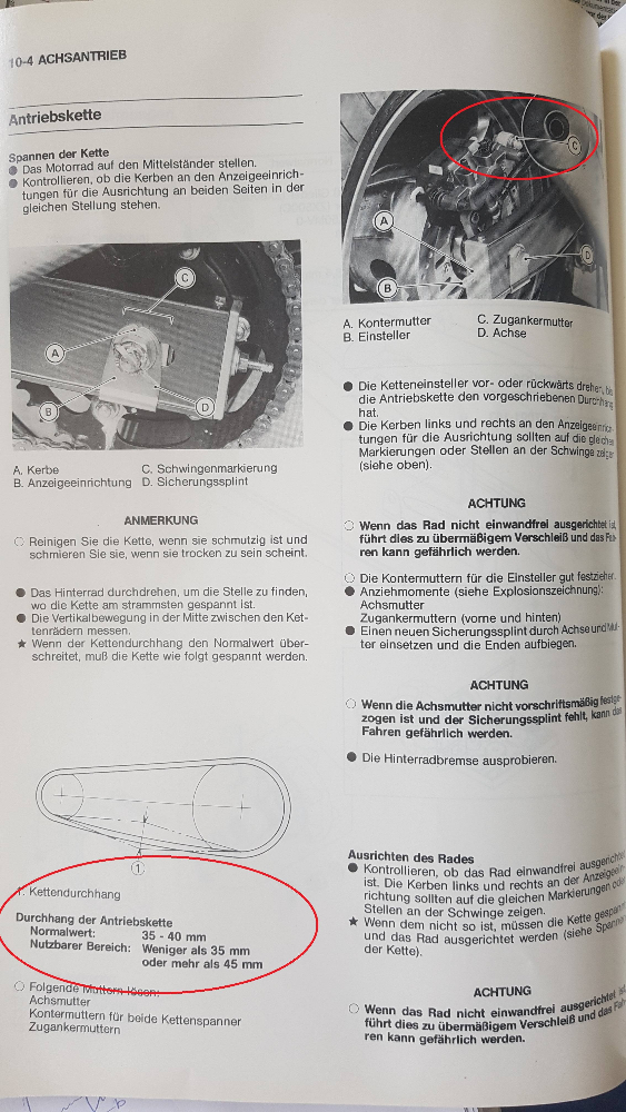

zwar ein sehr alter Thread, aber macht für mich Sinn, da es zum Thema gehört. Wozu dann einen zweiten Beitrag auf machen.
Es geht um das Kette spannen (Modell D). Dazu habe ich 2 Fragen:
1.
Kennt ihr die irrige Angabe im WHB? Normalwert 30-40 mm. Nutzbarer Bereich: < 35 mm oder > 45 mm???? Wie soll das in einem nutzbaren Bereich liegen, wenn das ausserhalb des Normalwerts ist? Also ich gehe davon aus, dass eine Kettenspannung (nach oben und unten), wenn die Kiste auf dem Haupsständer steht von 35-40 mm richtigt ist, oder?
2.
Muss/Darf ich die Zugankermutter mit lösen? Ist zum einen nicht in der Anleitung beschrieben und hat soweit auch keiner hinterfragt. Steht allerdings auch so im WHB. Mein Problem ist nämlich, dass ich über das normale Einstellen über die Kettenspanner meine Kette nich mehr gespannt bekomme, da das Gewinde dull ist....warum auch immer. Meine Überlegung war nun, die Kettenspanner sehr weit raus zu drehen (Achse ist dabei raus) und dann ggf. bei zu strammer Kette die Spanner wieder rein zu drehen (also der umgekerhte Weg). Nun bekomme ich bei den stark rausgedrehten Kettenspanner gar nicht mehr die Achse montiert. Ich gehe davon aus, dass dies aufgrund der derzeit nicht gelösten Zugankermutter der Fall ist. Aber wenn ich sie lösen sollte: Wie ist die korrekte Position des Bremssatels relativ zum Reifen/Bremsscheibe? Im WHB finde ich dazu nix auch nicht im Kapitel Bremse.
Hoffe ich habe mein Problem verständlich geschildert und Danke euch schon einmal für eure Hilfe.
Und weiterhin eine gute Fahrt!
Grüße
poco
1.
2.
Grüße
poco
- Beiträge: 10387
Re: Kette spannen
zu 2.: die Werte gelten im fahrfertigen Zustand, also alle Schrauben/Muttern fest.
- Beiträge: 16581
Re: Kette spannen
Diese Werte habe ich noch nie im WHB nachgelesen; wenn sie dort so stehen, hast du natürlich Recht. Außerhalb des Bereiches.
Diese Werte sind für meinen Geschmack auch schwer zu messen. Wo ist der Mittelpunkt? Die Kette hängt immer ein bisschen mehr nach unten durch.
Meine Kette ist richtig gespannt, wenn ich sie auf dem Seitenständer stehen, nach oben an den Kettenschleifer drücken kann.
Zum Vorgang des Spannens. Die Achse bleibt natürlich drin. Die Mutter der Achse wird gelockert. Genauso die Kontermuttern auf dem Kettenspanner. Emil hat es auch mal geschafft, diese abzureißen - weil nicht gelockert.
Deine Frage nach dem Bremssattel habe ich nicht verstanden. Dessen Position kannst du nicht beeinflussen.

Vielen dank auch Oppa. Aber deinen Hinweis 'zu 2' habe ich nicht verstanden. Werde aber auch wegen den Werten aus dem WHB das gerne hier noch einmal genauer posten. Bin gerade nur arbeiten und das WHB liegt zu Hause. Melde mich.

Re: Kette spannen
sorry, dass ich mich erst jetzt melde.
Gestern habe ich mir bei einem Kollegen eine 1000D angeguckt. Die haben ja leider ein anderes System mit Excenter und so. Bei ihm bewegt sich der gesamte Bremssattel wohl mit, wenn er die Kette spannt.
Anbei die Seite aus dem WHB. Auch mit der seltsamen Angabe zur Kettenspannung. Also ich würde einmal nach unten "fest" drücken und dann nach oben. und dabei beidesmal entweder die untere oder die obere Kante der Kette messen. Das wäre für mich das Spiel.
Jetzt zur Zugankermutter:
ÜBERTREIBE jetzt, damit man vielleicht besser versteht: Wenn ich die Kette über die Ketenspanner so spanne, dass das Hinterrad sagen wir mal 10 cm nach hinten kommt, und dabei der Bremssattel unverändert bleiben würde, dann würde die Bremsbacken zur Hälfte nicht an der Bremsscheibe liegen! Oder habe ich einen Denkfehler? Meiner Meinung nach muss die relative Position der Bremsbacken zu der Scheibe immer gleich, also im besten Fall unverändert sein. Da aber die Scheibe fest am Rad ist, ist diese ja um 10 cm nach hinten "rausgerutscht" und der Sattel muss um den gleichen Weg hinter....oder denke ich zu komisch?
Deswegen bin ich der Meinung, dass, so wie auch im WHB beschrieben, die Zugkontemutter gelöst wird. Damit kann ich ja den Sattel um diese Schraubenachse drehen bsw. nach oben und unten bewegen. Am anderen Ende der Zugmutter wäre ja auch noch eine zweite Schraube zum lösen/verstellen. Ich finde aber keine Angaben darüber, wie die relative Lage von Scheibe/Sattel sein muss im WHB. Das gleiche müsste man ja auch wissen, wenn man die Bremse/das Motorradkomplett neu aufbaut.
Hoffe ihr versteht meine Frage oder könnt mir sagen, wo mein Gedankenfehler ist bzw. wie ihr es macht. In der ersten Anleitung in diesem Thread wird jedoch nicht vom Lösen der Zugankermutter gesprochen. Das hat mich eben verwundert, zumal ich das so im WHB gefunden habe.
Danke euch und hoffe, dass ich bald mal wieder drauf sitzen kann.
