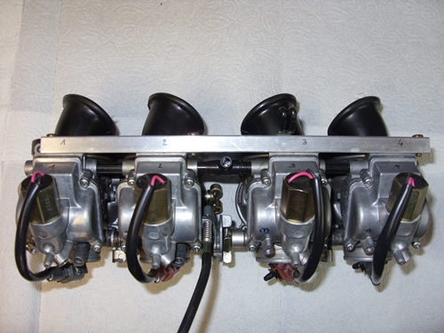

Re: Leerlaufeinstellschraube
Also, wenn ich vermute dass es das ist, was Du meinst... ;)
...dann steckt das Teil in der Mitte zwischen den Vergasern, dort, wo von vorn die Gaszüge kommen.
Die Befestigung sieht so aus:
Wie der dort festgemacht ist, kann ich Dir aus dem Stegreif nicht sagen, habe kein weiteres Detailbild davon! :dontknow
Beiträge: 208
Wohnort: Mahlberg
Beitrag von Kay »
Hab meinen Vergaser gestern ausgebaut und heut abend zur Reinigung weitergegeben, hätte dir gern ein Bild eingestellt (nu ist er erstmal weg)
Wie man auf dem zweiten Bild von Oppa sehen kann befindet sich am Ende der Einstellwelle eine vorgelagerte Feder, die beim reinschrauben Gegendruck erzeugt, so das immer Spannung herrscht. Den Tank müsstest du auf jeden fall abbauen und dann mit einem kleinen Spiegel reinschauen wo genau das Gewinde ist. Funktion der Welle iss dir ja bekannt. Sie betätigt alle 4 Drosselklappen gleichzeitig. Reindrehen heißt mehr Luft und höhere Standdrehzahl.
Rausdrehen demzufolge weniger Luft und niedrige Drehzahl!
