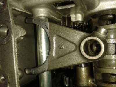

Den Fehler habe ich gefunden. An der Walze ist eine Macke. Die Gabeln haben zwar auch leichte Schleifspuren, aber nicht an der Stelle, wo sie in die Walzen eingreifen.
Weiß jemand ob Walze und Klauen von der "D" in die "E" passen?
Aber ich habe noch ein Problemchen. In der Ölwanne lag ein dünner O-Ring mit ca 12mm Durchmesser.
weiß jemand wo der herkommen könnte?
Grüße Martin

- Beiträge: 16609
Re: Getriebereparatur, bzw. Motor 600D und 600E
hast du zufällig noch ein Bild von der defekten Schaltgabel? Würde gern mal sehen, wie das Teil aussieht, damit es nicht mehr funktioniert.Matrix hat geschrieben: Ich denke mal aus Erfahrung das es die Linke Schaltgabel ist die langsam bei dir kommt.
Ich hatte dieses Problem nämlich auch im 4ten Gang bei meinem Reserve-Motor...allerdings schon etwas extremer. Bei mir spurte der Gang zum schluß dann auch nicht mehr richtig ein.
etwa so, mit dem seitlichen Abtrag?

- Beiträge: 1761
@ Zauberer....genauso sah meine Gabel auch aus. Das ist nämlich der Bereich der die Zahnradwelle hin und her schiebt.
Das ist voller Verschleiss und wie du siehst , richtig reingefressen. Da geht nicht mehr viel mit einer solchen Gabel. Man bringt zwar unter umständen den betreffenten Gang noch rein, aber da rattert es nur noch beim schalten.
Nachtrag. Im Regelfall betrifft es auch immer nur 1 Gabel von den dreien. Un je nachdem welche es gerade ist, macht ein Gang probleme!!

- Beiträge: 16609
noch mal ein Bild von einer intakten Schaltgabel der ZZR (Laufleistung 15.000), ohne Spuren oder Abrieb
