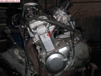

Heey Leute habe mein Mopped heute mal bissle warmlaufen lassen.. da ist mir dann aufgefallen das seitlich rechts und links 2 Bohrungen direkt im Zylinderkopf sind.. da suppt bei mir das Öl raus.. was sind das für Bohrungen? Habe schon hier im Forum gesucht aber leider nichts zu den Bohrungen gefunden
Hier mal ein Foto zu dem Loch
Beiträge: 9273
Re: Seitliche Bohrungen am Zylinderkopf
die sind zum Luftentweichen, wenn die Kerzenstecker aufgesteckt werden.
Wahrscheinlich hast du die Dichtung für die Kerzenlöcher nicht sauber drauf.
Ventildeckel noch mal runter, gucken und mir Recht geben :D

hehe ja das kann sein die waren auch nicht mehr die schönsten und den Ventildeckel wieder draufkriegen war schon ne Kunst für sich .. da kann das passiert sein.. Mach ich dann wenn ich die Fühlerlehren bestellt habe für Ventilspiel.. da muss der Deckel ja sowieso nochmal runter :) Sag dann bescheid wenn ich soweit bin :)

Und alles wieder im Lot? Fast dasselbe ist mir vor knapp 2 Jahren ja auch passiert. Aber da war die Dichtung beim 3ten Zylinder komplett daneben. Da ist das Öl auch in den kerzenkanal gelaufen und aus der Bohrung unterm Krümmer wieder raus. Da meine ja das SLS hat ist es dort auch rein gelaufen und wurde im Krümmer verbrannt bzw verdampft. Das war eine Räucherei.

Soo hatte jetzt wieder die zeit den Ventildeckel runter zunehmen und wie Zauberer gesagt hat war tatsächlich eine Dichtung nicht an ihren platz :D dankee
