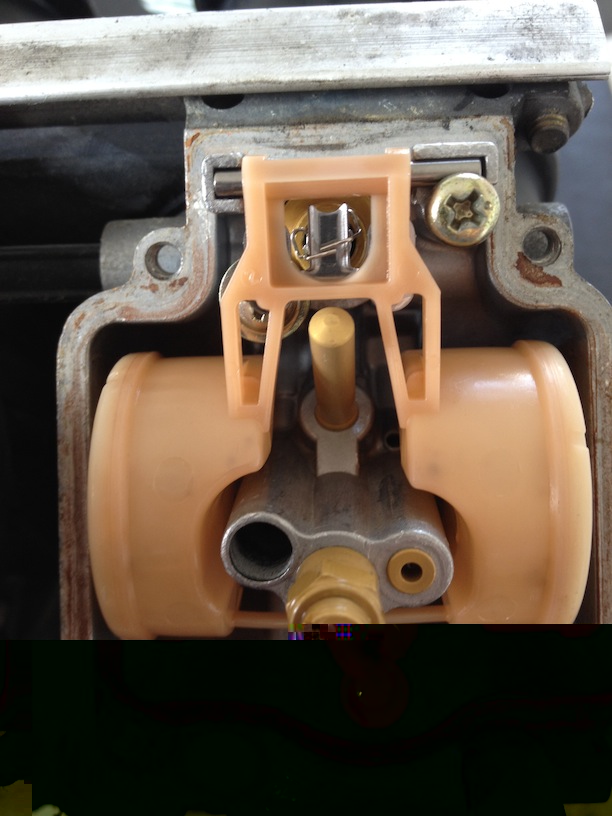

korn21de hat geschrieben:Wo sitzt diese Nadel? ist das die die Hinder dem Schieber sitzt? und erkenne ich so ohne den Vergaser komplett zu zerlegen raus an welchem der 4 Vergaser die Nadel defekt ist? evt sind ja auch mehr als einer...
Wenn Du den Vergaser ausgebaut hast, dreh ihn auf den Kopf, dann hast du da 4 Deckel aus Alu vor Dir.
Die abschrauben und dann sieht das so aus:
Dann die Kreuzschraube oben rechts losschrauben und du kannst den Schwimmer samt Nadelventil rausziehn.
abgenutzte Nadeln sehen dann so aus:
Screen Shot 2013-04-02 at 08.12.56.png (22.14 KiB) 4813 mal betrachtet
Ich persönlich würde alle 4 tauschen, dann haste nämlich für ne lange Zeit ruhe.
Wenn die neuen Nadeln drin sind, musst Du noch gucken das die Schwimmerstände stimmen, der Schwimmer sollte in der Mitte 11+-2mm über dem Vergasergehäuse stehen.
