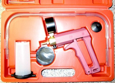

Das Set sieht so aus, ist alles in einem stabilen Kunststoffkoffer verstaut:

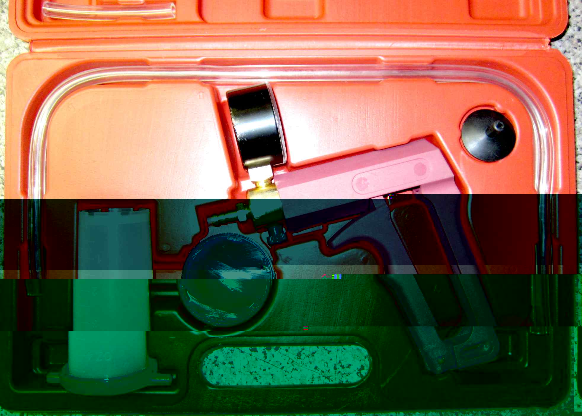

Es sind neben der Pumpe und dem Behälter auch zwei lange und zwei kurze Stückchen transparenten Schlauchs dabei. Und im Deckel sind mehrere Adapter und Verbundungsstücke angebracht, darunter auch ein T-Stück, so dass man z.B. beide vorderen Bremssättel gleichzeit entlüften könnte.

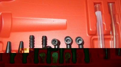

Die schwarzen Adapter ganz rechts (also links von den beiden kurzen Schläuchen) sind zum Aufstecken auf den Entlüfternippel, insgesamt 3 verschiedene Größen. Für die Zette wird der kleinste benötigt.

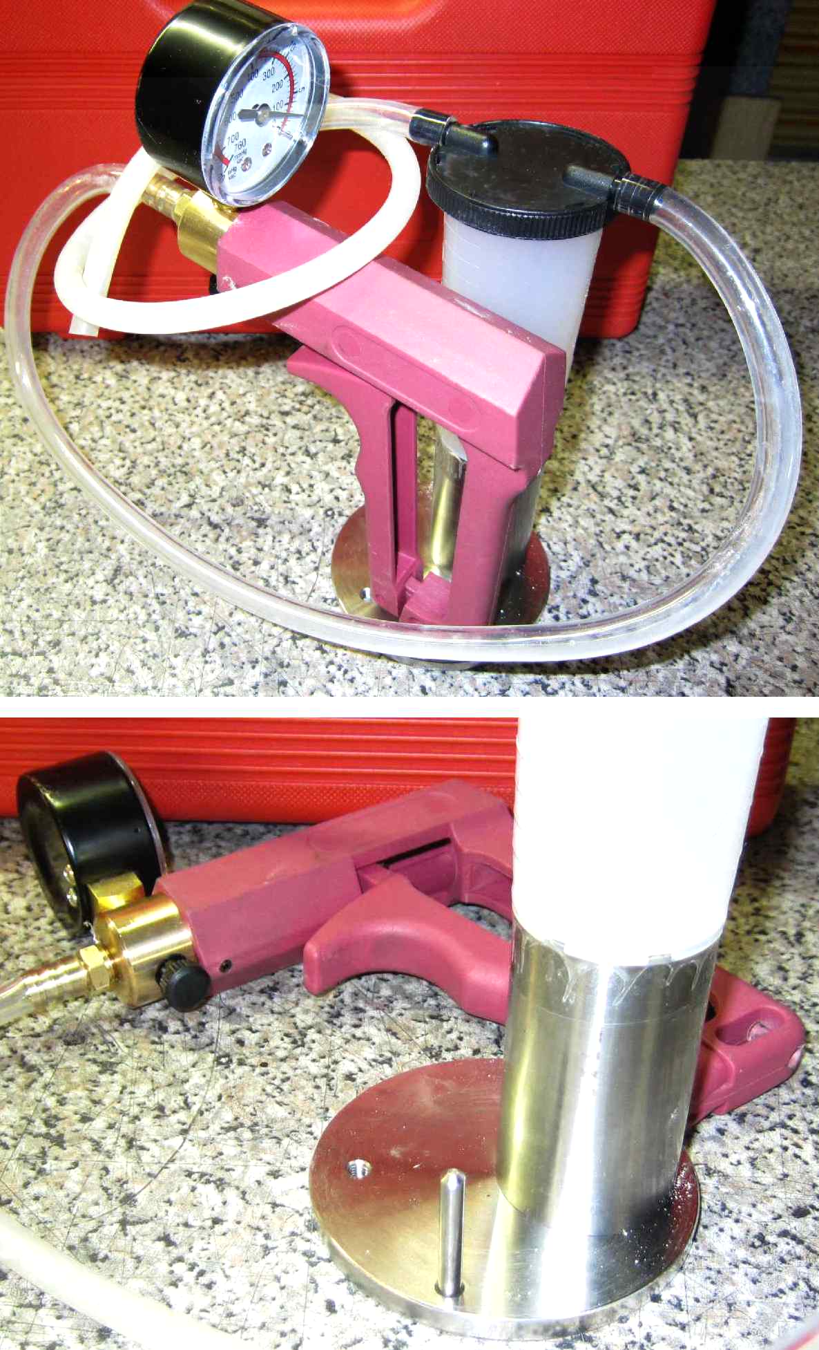

Der Behälter ist sehr klein (120ml) und leicht. Wegen der etwas störrischen, zumindest nicht sonderlich flexiblen Schläuche kippt er leicht um und es könnte Bremsflüssigkeit in die Pumpe gelangen. Ob das schädlich ist, weiß ich nicht - aber ich möchte es lieber vermeiden. Anfangs habe ich den Behälter deshalb beim Entlüften zwischen die Füßeb geklemmt, was leider sehr unbequem ist.
Nun habe ich mir schnell einen kleinen Halter gebastelt:
Es reicht eigentlich aus, etwas schweres unter den Behälter zu kleben, z. B. ein Marmeldaenglas voll VOgelsand. Ich habe ein Reststück VA-Welle verwendet und mir dazu noch einen etwas größeren Fuß gebastelt, der auch gleich einen Aufsteckdorn besitzt, auf welchen ich die Pumpe aufstecken kann. Dazu habe ich kurzerhand ein Löchlein in das Griffstück gebohrt:
