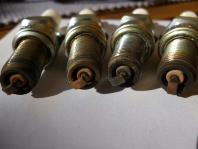

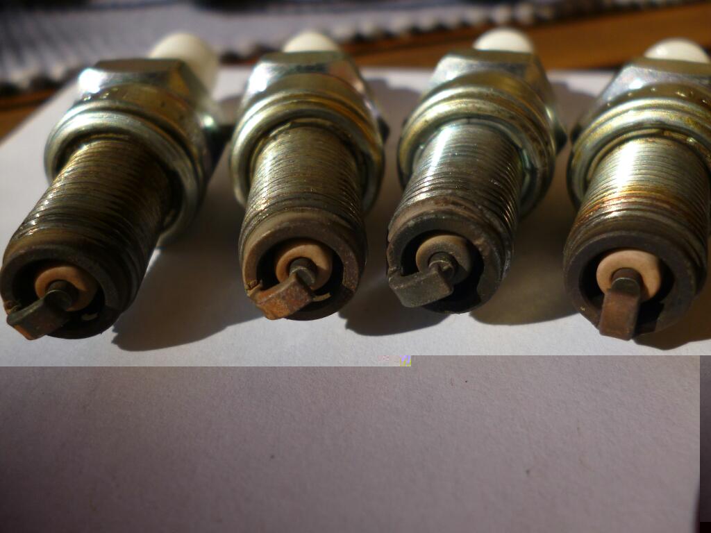

Ich habe mal ein Foto von den Zündkerzen gemacht. Die vom 3. Zylinder ist ein bischen schwärzer, aber dachte sie wäre noch im grünen Bereich. Die anderen drei sind eigentlich rehbraun. Dh. Vergaser 3 könnte zu fett sein? Oder zu wenig Funke?

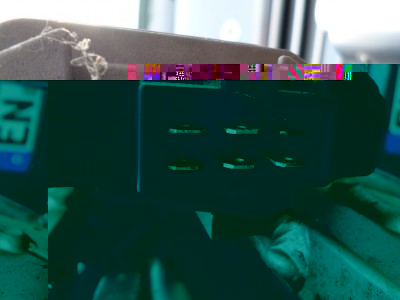

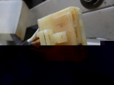

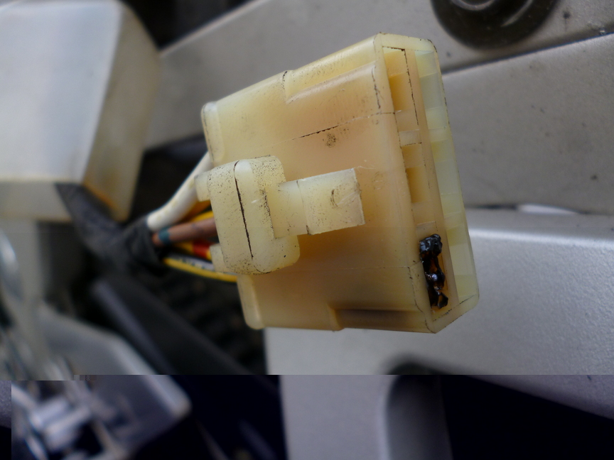

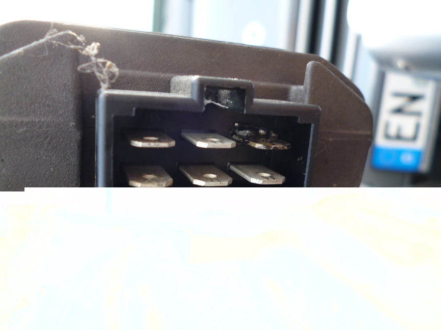

Alle Stecker weisen je eine verkohlte Ader auf. Angefangen von dem Masseanschluss am Regler bis zum Dreipoligen Stecker der Lima.
Ich habe die Lima und Kabel gerade versucht zu messen (Ich denke den Regler brauch ich nicht mehr auf Funktion prüfen), dabei habe ich in der Anzeige einen Wert von 01,1 wenn ich auf 200 Ohm stelle. Allerdings zeigt das Bauh... Teil auch schon 00,3 wenn ich so die Spitzen zusammen halte.
Ich hänge noch ein paar Fotos an.
Sind das eher Anzeichen für einen defekten Regler oder Lima.
Besten Dank.
Beiträge: 10570
Re: Volllastproblem
Hatt ich gleich im Verdacht, evt. auch Korrosion, denn, wie Oxtorner schreibt, müssen bei hohen Drehzahlen Lima und Batterie an der Zündleistung mitwirken. Mess mal die die Masseseite durch, aber ich denke, damit bist Du auf der richtigen Spur.
Beiträge: 16642
Re: Volllastproblem
sensai hat geschrieben: Sind das eher Anzeichen für einen defekten Regler oder Lima.
kann man schlecht sagen. Wenn du Glück hast, ist nichts kaputt.
Ursache für diese Bilder ist oft eine defekte Batterie.
Am Regler den Kontakt gründlich reinigen, .. kleine Feile.
Das Gleiche an dem Stecker der Lima ... ev sogar rausschneiden und die LiMa über Kfz Steckerverbinder neu machen.
